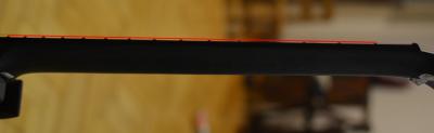

la ultima: tecnicamente en perjudica que el mastil este un tanto doblado? grax

ok la ultima que me queda es la sguiente pregunta, si voy a la tienda donde la compre ustedes piensan que todas las guitarras de este modelo estan en el mismo estado con el mastil un poco doblado? saludos!

#16 muy probablemente

Yo iría a la tienda, que te la ajusten que para eso la has pagado (porque la pagaste verdad). Diles que te la dieron sin ajustar, que ves el mástil doblado, que muy probablemente falte quintar u octavar.
Ellos sabrán que hacer ya que lo mas normal es que te la den ya ajustada, a no ser que se ajustara todo lo que la humilde guitarra se dejó y asi quedó. Si no la quisieron ajustar punto negativo. Si no te la quieren ajustar haz una reclamación o habla con un superior

hola alex, vos observando las fotos como la ves? gracias!

hola, adjunto mas fotos para ver si el mastil esta doblado, saludos!

Por las imágenes de perfil me parece que la altura de la cuerda 6a esta muy alta. Puedes bajar su altura fácilmente desde los tornillitos de la selleta donde se apoya la cuerda.
Para comprobar la curvatura del mástil (que yo no aprecio) pisa el 1er y último traste en la misma cuerda, y de forma simultánea. Con ambos trastes pisados la cuerda hace una recta sobre el mástil y se aprecia a mitad de mástil si éste se aleja de la mitad dee la cuerda (como ocurre con un arco)

Con todo los respetos a los compañeros que te han contestado, yo viendo las fotos no me atrevería a hacer ninguna afirmación sobre el estado del mástil, y menos decir que esta doblado... ( Depende del ángulo de la foto, hay efectos ópticos que te pueden llevar a engaño)
Si con estas imágenes se apreciara claramente un mástil doblado estaríamos hablando de una guitarra con mástil defectuoso que ni tocando el alma corregirías. (Yo eso no lo veo)
Dicho esto, aunque necesite ajuste del alma, no le veo la relación con la rotura de la cuerda, que seguramente tenga más que ver con la afinación/ tensión y el deterioro de la misma unido a un golpe seco, fuerte y certero al tocarla... Vamos simple mala suerte, será que no habremos roto cuerdas todos...
Troyax, si no quieres gastar 50$ en un luthier, mírate en Youtube vídeos de como ajustar una guitarra eléctrica, alma, altura de cuerdas, cuidado de las mismas etc... En especial te recomiéndo los del compañero forero Frasco, muy didácticos y divertidos. Te dejo un ejemplo:
http://youtube.com/watch?feature=relmfu&v=JTwe06ZKj4c
Y no tengas miedo hacer tu mismo los ajustes a la guitarra, ya que no muerden, simplemente hay que ser cuidadoso y no ser brusco.

Con ayuda del photoshop me parece que esta bien el mastil, ustedes que opinan? gracias!
