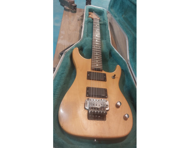

Hola cómo estáis, espero que muy bien :) El problema es el siguiente: cada que hago un pig squeal con mi Floyd Rose original la tercera cuerda se sale del puente, no porque se corte, sencillamente se resbala y cuando trato de volver a ponerla se sigue resbalando mientras la afino hasta que se sale. No importa cuántas veces lo repita, el resultado es el mismo. Esto hace que de plano la guitarra no suene. Busqué información en internet pero casi nadie hablaba de eso y sus consejos no me sirvieron para nada. Hay un post de eso aquí, pero no llegaron a ningún lado y se sobreentiende que la persona que abrió el post no logró solucionar su problema. Le cambié el cuadrado que sujeta la cuerda, lo puse al revés, cambié de lugar los carritos, le quite todo el lubricante que pudiera tener, revise que no hubiera trozos de cuerda dentro de la prensa... etc. Nada tiene sentido. Me puse triste y la dejé tirada, con la cuerda suelta pero dentro del carrito. Increíblemente, luego de poco más de un mes, volví a afinarla y está vez funcionó, como si se hubiera arreglado sola y nunca hubiera pasado nada. ¿A alguien le ha pasado?¿Tienen alguna explicación? ¿Alguien sabe si hay una forma de que pueda volver a funcionar como un Floyd? Muchas gracias por su atención. Agradecería cualquier comentario.

Saludos...
Compré una guitarra de segunda mano, en mi caso se botaba la cuarta cuerda, revisando bien, me dí cuenta de que por así decirlo, la pared del saddle estaba como arañada, con unos zurcos, simplemente le puse una lámina de acero de manera que la cuerda quedaba en medio de ésta y del bloque y ya no se suelta la cuerda.
En tu caso, si dices que solo se aregló está raro...

Coge una cuerda nueva y corta con un alicate la arandela que hace de tope dejando 5 ó 7 mm de trenzado en la cuerda.
Introduce el trenzado en la selleta y aprienta el tornillo. No se te volverá a salir.

Refloto este hilo antiguo porque este post es oro puro. Tenía problemas con una guitarra con floyd a la que se le salían a veces las cuerdas, sobre todo la tercera.
Desde que leí esta respuesta y apliqué esta solución hace años no se me ha vuelto a salir nunca más una cuerda.

Hola, espero que estén muy bien. Agradezco todo el apoyo que recibí en este hilo y si bien ninguna de las sugerencias expresadas me funcionó aprecio todas sus respuestas. Uso un floyd rose original y con el paso del tiempo, el tema empeoró y casi no podía colocar ni una sola cuerda. A continuación, explicaré cómo solucioné el problema por si a alguien le sirve.
El Luthier Gonzalo Sanhueza explicó que a veces hay problemas a la hora de cambiar un floyd rose, porque no tiene exactamente las mismas dimensiones que el que venía de fábrica con la guitarra. Usando escalas de medición determina que a veces, hay que cambiar la ubicación del agujero en la madera. Para tal efecto, usa un taladro para agrandar el agujero y luego lo tapa con un tarugo. Ya con eso puede volver a usar el taladro para perforar en el lugar correcto. Ahora explicaré la forma en que yo lo hice. Agrandé el agujero para que las cuchillas se desplazaran hacia delante, digamos, reduciendo muy levemente la longitud de escala. Situé los pernos de anclaje ligeramente curvados hacia delante, para que quedasen atascados en el orificio que ahora tenía forma longitudinal, siendo su orientación paralela al mástil. Le eché buena cantidad de cola y a continuación, reemplacé los pernos de las prensas por abrazaderas. Actualmente funciona mejor de lo que ha funcionado jamás. He hecho todo tipo de pruebas para determinar qué tan confiable es ahora y puedo hacer bendings exagerados, abuso de floyd rose y ninguna cuerda se ha cortado desde entonces. La estabilidad de afinación también está impecable. Ya llevo unos años así y puedo decir que fue un éxito, pero corrí mucho riesgo ya que no hice ninguna medición y en lugar de usar unos tarugos, hice que las cuchillas se inclinaran hacia delante. Lo que puedo asegurar, es que la solución es reubicar los pernos de anclaje, y reemplazar los pernos de las prensas del Floyd por abrazaderas. Si no quieres llevarlo con un Luthier lo puedes hacer tú mismo, pero debes ser cuidadoso. Por cierto, las abrazaderas son pernos que se ven iguales a los que los Floyds llevan atrás con llaves Allen, pero son huecos, haciendo que colocar una cuerda sea igual a como se hace en un puente fijo. Saludos cordiales.
