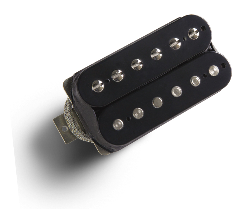

dr_cinicvs
por el 16/03/2012
me has entendido? no verdad? pues trata de escribir un poco mejor.
una imagen vale mas de mil palabras. toma dos.
sin cubiertas y con cubiertas. Solo eso.
