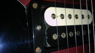

Hola. Voy a comprar unss pastillas, y quiero ponerles a las nuevas "la tapadera" por estética y por que las actuales estan al aire y edtan oxidadas y la cinta que las envuelve no me mola su aspecto, pero por otro lado, dejarlas al aire tsmbien me mola como quedan, si las tapo con la cubierta me va a prevenir de que acaben en el estado de las actuales?(en fotos se ve mucho mas que real, pero ahi está). Y si las nuevas las dejo destapadas, esa cinta negra que las envuelve se pondrá con el tiempo en mal estado? Se puede evitar con el Cubre-pastillas?

Buenas. Pues si vives en un lugar húmedo es más fácil que vuelva a ocurrir incluso con cubierta. Por lo que veo toda la tornillería está bastante deteriorada.
El problema no sólo es estético, sino que terminas no pudiendo mover los tornillos y eso es peor si necesitas bajar o subir las pastillas o quitar los marcos.
Pásale un paño o después de tocar, no la guardes con resto de sudor ni porquería porque eso es lo que acelera ese proceso.
Respecto a la cubierta, ten en cuenta también que debe ir soldada por debajo con una gota de estaño a la base de la pastila y que además cambiará un poco el tono de la pastilla, sonando algo más oscura-menos agudos.
