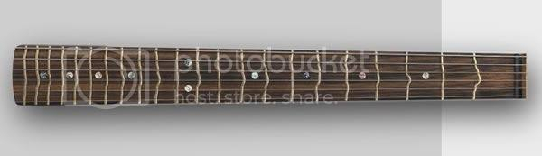

-rich-
por el 14/09/2022
Necesitas una guitarra de trastes compensados.
