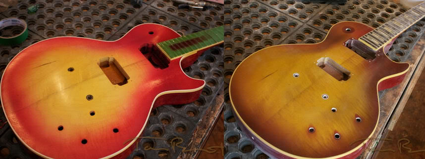

iose
por el 16/03/2015
Pilgrim escribió:
Lo de que tome el solecito... No se lo recomiendo ni a una Harley Benton!
Eso pensaba yo, hasta que descubrí que se puede hacer, para conseguir ese aspecto "soleado". Mira qué flipe:
Aquí lo explican todo bien, y es un hilo para verlo entero!!! :si:
http://www.mylespaul.com/forums/luthiers-corner/123788-mlp-bartlett-build-14.html
