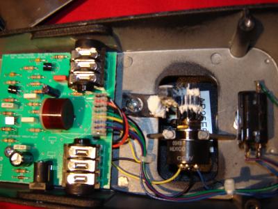

Hola a todos! me disponia a visitar la circuiteria de mi nuevo crybaby cuando me he dado cuenta de que viene con fasel y es el GCB 95, no el classic, de hecho tiene la misma placa base que el mencionado, si me lo pedis subo una foto, pero creo que a alguien mas le ha pasado, ¿estais seguros de que funciona como classic? sino lo cambio.

A mi tambien me ocurrio, encima funciona tru by pass, ya que si lo desenchufas y no esta activado suena la guitarra. ¿por que viene asi? ni idea

Pues mibotón no es de tre bypass, lo que mas me intriga es si el sonido es el mismo que el de un classic, o el fassel no hace su funcion, a ver si en un rato subo la foto.

He aqui las fotos. Si alguien puede subir una de la circuiteria del Classic seria perfecto para comparar.

¿Nadie con el classic? Aun asi me gustaria hacerle algunas modificaciones como true bypass, pero de momento quiero comprovar esto xD
