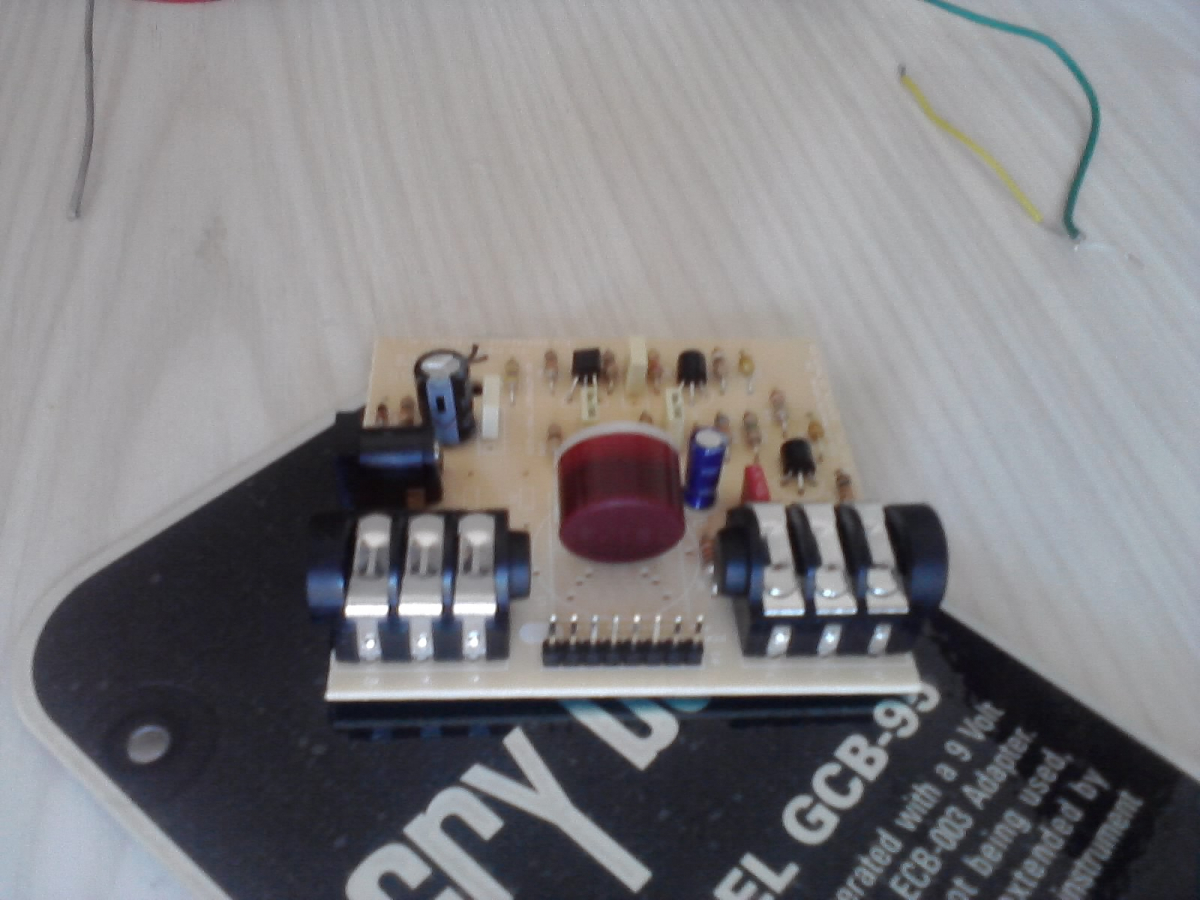

Me ha pasado una cosa un pelín extraña...he recibido por fin mi pedido para modificar mi crybaby gcb-95 (cambio de inductor y cambio de switch para hacerlo truebypass). Se supone que este modelo en concreto viene con un inductor genérico, y me he encontrado con esto al abrirlo:
Tiene sentido??? Viene con fasel!! Además ni está en la misma posición que cuando se hace la modificación del mismo. Cambiará el sonido a mejor si lo pongo en la posición en la que se supone que debe estar al hacer la modificación?

se puede colocar en varias posiciones.

Pues el GCb95 deberia llevar uno generico. El GCB95F es el que lleva el fasel, y sin duda, por lo que comentas, tu modelo.
Si lo compraste como un GCB95 y te dieron el F, estas de suerte, porque pagaste unos 40 o 50 € menos de lo que cuesta.
Para mas detalle, el cy baby normal, pone en la tapa de alante, cry baby a secas. El GCB95F pone Cry baby Classic

Aaaa ver. Acabo de intentar cambiar de posición el fasel, pero es que parece que ni la placa es del gcb-95, pq no encaja en vertical. He hecho una triquiñuela y ha encajado, pero al probarlo se ha convertido en un pedal de volumen :D
No es el classic seguro. Por todos lados pone gcb-95. Y en el pedal sólo pone crybaby. Na más.
Al principio pillé el classic, pero hacía un pelín de ruido, y fui a cambiarlo. Probé otro y resulta que tmb hacía un peliiin de ruido al terminar el recorrido. Me tocó la nariz y terminé con este (cosa de la que me arrepiento un pelín). Con el limpio suena genial, pero me gustó muchísimo más el classic con distorsión. Esperaba que al cambiar el inductor me gustara más el sonido con distorsión...y resulta que ya lo lleva :D

Pues entonces me has descolocado. Un GCB85 normal no es. Este no lleva inductor y efectivamente la placa es diferente. De todas formas, en el original, tiene varias formas para poner el inductor que no cambia la conexion, simplemente son diferentes medidas, supongo que para adaptar diferentes tipos de inductores.

He vuelto a poner el fasel donde estaba, y le he cambiado el switch. Ya es truebypass :)
Ahora tengo un fasel pa na...estoy por venderlo xD
A la hora de hacer el truebypass me he dado cuenta también que el condendsador donde se soldaba una de las patillas del switch es diferente, pero bueno. Ha funcionado igual.

a mi me paso lo mismo, compre el normal y vino con el inductor fasel, segun me dijeron lo que pasa es que estos de dunlop cuando se les acaban las placas del gb-95 usan las del classic, ya que son iguales excepto el inductor,
yo tambien me fije en lo del condensador...
si lo encuentras flojo con distorsion cambiale la resistencia que hay junto al inductor, a su izquierda, yo le puse una de 68K y suena bastante mejor, a mi parecer claro, de hecho le puse la de 33K que lleva y la de 68K con un switch y las voy cambiando a mi antojo, depende lo que toco,

A mi me ha pasado lo mismo...tengo un cry baby gcb-95 de los normales y la verdad que suena cojonudo, muy vocal y tal...pero pensé en hacerle la mejora del fasel rojo y hacerlo true bypass, compré los componentes y cuando abro el bicho me encuentro la sorpresa...lleva un fasel rojo!
¿Sabe alguien qué habría que cambiar para conseguir mejor respuesta en graves con este pedal?

Pues para el tema de los graves, al igual te viene bien una modificación super sencilla que vi en el youtube. Consistía en abrir el pedal, apartar la barra dentada que se apoya sobre el potenciómetro, y mover este a tu gusto. Puedes ponerlo lo grave que quieras, poner de nuevo la barra, y así el grave del pedal será más grave, pero te quedarás con menos agudos...no se si me he explicado bien :P
