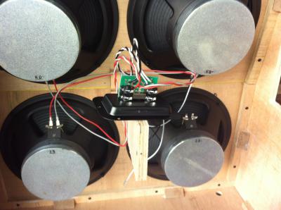

Como soy curiosote, me compré una harley benton 412 que como sabeis es una pantalla 412 que anda por unos 185 euros ( no hay nada mas barato), la verdad es que quería la caja porque necesito hacerme una 412 stereo, para no cargar con las 2 pantallas de 212 que llevo hora, y aprovechar los conos que uso, que son muy especiales, ya que son los que me gustan. Eminence Governor en paralelo con eminence lengend v12, en una parte, y eminence wizard en paralelo con celestion vintage 30 en la otra. A mi esta combinación me gusta mucho ( de nuevo, crietrio personal).
Pensé comprar una caja Palmer, pero me echó atrás el precio ( mas de 200 euros sin altavoces) pero sobre todo los materiales: aglomerado en la caja y DM en el panel bafle ( donde se ponen los conos).
Así que aprovecho para comentar alguna cosa.

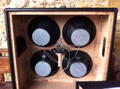

La primera es que la HB barata, está íntegramente construida en contrachapado de 16 mm. de 9 capas y una calidad aceptable. No he conseguido saber de qué madera, no parece chopo, sino ocumen, pero no lo puedo jurar. Con seguridad no es abedul.

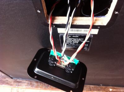

Sorprenden dos cosas: la pulcritud del cableado y la buena calidad de éste y del switch. Bastante superior al de cajas económicas de marcas conocidad, y parejo al de las cajas de gamas altas. Cable de cobre de sección considerable y bien montado.
La otra es la mala calidad del ensamblaje. Esto tiene fácil arreglo, pues consiste en poner refuerzos que den consistencia. Algo muy facil de hacer con materiales baratos y maquinaria de bricolage. Yo no diría que esa caja se fuese a desmontar, pero una estructura sólida y cohesionada seguro que mejora la resonancia.
También llama la atención que han ahorrado en pintura, el interior presenta la madera cruda. Así que conviene dar una mano de esmalte negro mate, para proteger la madera de la humedad, como se hace en casi todas las pantallas.
Otro ahorro se produce en la tornillería, endeble y de muy mala calidad. También tiene fácil arreglo.
El hardware es muy bueno, asas metálicas robustas, ruedas de calidad muy aceptable, y esquineros mejorables, pero tampoco especialmente cutres.

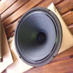

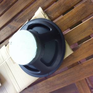

Pero con lo que he flipado, y es lo interesante, es con los conos. Esos altavoces están fabricados por una factoría muy competente, nada que ver con las mierdas de aluminio cutre que he visto en algunas Crate o. En amplis de gama muy baja. Son unos conos fabricados con una calidad que nada tiene que envidiar a celestion o. Eminence. Cestos de metal muy bien acabado, con muy buen lacado. Imanes enormes ( similares a los de cualquier celestion o eminence, y bastante mas grandes que los de las series Jensen que yo conozco. El acabado de estos conos es excelente, y me juego el pescuezo a que están fabricados por la misma factoría que produce los vintage 30 en China, porque el nivel de acabado es idéntico, solo que en vez de llevar toda la pegatina trasera de celestion con su bonito diseño, aquí han puesto un 8 ohms con un sello de tinta, y ni un solo dato mas. No son v30 ( por las características) pero su nivel de acabado es idéntico.
Yo pensaba usarlos de posavasos, pensando que serían una auténtica mierda, pero no lo son en absoluto. Dan una sensibilidad de 105 db. Y una potencia de 60 watios, lo que les hace ideales para moverlos con un ampli de bajo wataje. Total, que los voy a probar en condiciones montados en una 212 y ya os comentaré, pero creo que van a ser toda una sorpresa, porque conos he montado y probado unos cuantos, y os garantizo que estos son de muy buena factura ( la prueba del algodón será su tono, pero eso lo comprobaré mas adelante y ya os diré.
