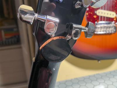

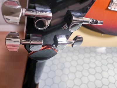

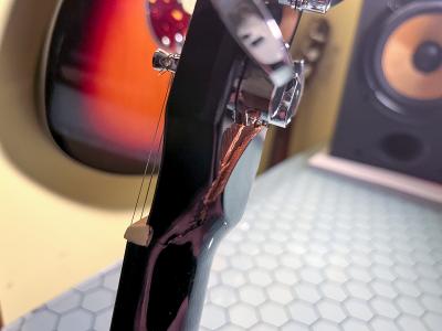

Pues eso, que se me ha caído la acústica y se ha astillado el mástil. No se si se podrá hacer algo sencillo para arreglarlo, como encolar, o tendría que llevarla a que la arreglen, con lo que igual cuesta mas el arreglo que la guitarra. Es una Fender CD-60 SCE que cuesta nueva 269 pavos. Tiene dos años y esta(ba) nueva. Os dejo unas fotos del estropicio...

Mala pinta tiene eso la verdad, viendo lo que cuesta, y a no ser que le tengas un aprecio especial yo diría que meterle pasta a la guitarra puede no merecer la pena, si eres algo manitas podrías tratar de arreglarla tu, quedará bien si lo haces bien , podrías seguir usando la guitarra y no te saldría muy caro.
BudSpencer
por el 12/10/2022
Vaya mala pata! No parece una mala rotura y se puede reparar perfectamente, pero creo que como poco te va a costar la mitad de lo que vale la guitarra.
Mi consejo es que pidas presupuesto a los luthieres que tengas en tu zona y valores si te merece la pena o no arreglarla.

Hola,
Si la rotura es limpia, con un poco de maña podrías arreglarla tú mismo visto el valor de la guitarra. Mírate algun tutorial de Youtube donde arreglan roturas del estilo, verás que no entraña complicación, aunque sí maña, paciencia y realizar cada paso de forma meticulosa.
Yo no soy luthier, pero esto es lo que haría:
- Empezaría por retirar las cuerdas y el clavijero por completo.
- Compra cola para madera Titebond y unos sargentos. Hazte con unos tacos de madera que encajen en ambas caras de la pala.
- Con un pincel aplica cola dentro de la rotura de tal manera que cubra toda la superficie interior.
- Cierra la rotura y fíjala con la ayuda de los sargentos y los tacos de madera para no dañar el acabado.
- Aprieta la rotura de tal manera que quede firme. Retira el exceso de cola con un trapo húmedo.
- Espera 48h y retira los sargentos.
- Limpia el exceso de pegamento con un trapo húmedo.
Saludos y suerte,

Quita las cuerdas y el clavijero. Busca unos sargentos y algunas cuñas de madera. Compra Titebond.
La rotura parece muy límpia. Creo que lo puedes intentar y que te salga bien si tienes buenas manos y le pones cariño al asunto.

Para meter la cola hasta el final utiliza un hilo, con eso la vas bajando bien.
No creo que te cobrasen mucho por el arreglo.
Chanfli
por el 13/10/2022
Pues como te han dicho los compis arreglo tiene. A mi me pasó exactamente lo mismo con una Epi LP Custom, la misma rotura. Yo le metí cola para madera Patex, que da buen resultado, o la Titebond que te han recomendado. Me ayudé con un palillo de dientes de estos redonditos con la punta muy fina, fui metiendo la cola con el palillito y mucha paciencia hasta el interior de la grieta, cuando ya estaba toda la grieta encolada, le puse los sargentos protegiendo con carton duro la madera.
Se quedó funcionalmente perfecta, eso si, la grieta se nota, no me preocupé en lijar ni repintar, eso ya es otra historia, pero con una guitarra de ese precio, pues tu mismo.
PD: 8 o 10 años lleva mi Epiphona reparada sin ningún problema.
