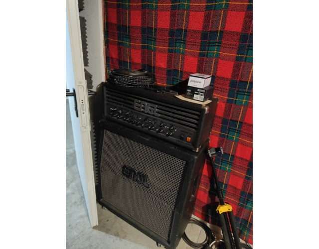

Qué creeis que le ha pasado a esta válvula?
Paco G.
por el 19/10/2022
Hola buenas tardes compis , solamente quería preguntaros algo que quizás por mi experiencia pues no haya visto nunca ,,,os voy a poner una foto a ver qué creéis que le ha pasado a esta válvula que vino ya de por sí en un cabezal nuevo que compré.
Saludos cordiales
20221019_174812.heic
Paco G.
por el 19/10/2022
Es esa caperuza blanca satinada que veo arriba,,
Puede ser un golpe o algo?
makoki58
por el 19/10/2022
Hola Paco.
Yo diria que hay un poro en el cristal y ha entrada aire.
Lo mismo pasa con las bombillas comunes.
Supongo que habrá algún entendido que ratifique o desmienta mi impresión.
Un abrazo compi.
Paco G.
por el 19/10/2022
Pues parece que llevas razón compi,, a parte he estado indagando por ahí y parece que justamente es eso un poro o algo y al entrar aire se ha puesto blanco.
Se conoce que igual en el transporte probablemente haya ocurrido.
Gracias compi,,
Valentino Senna
por el 19/10/2022
Correcto, a mí me pasó en un ampli y efectivamente se ponen así
Paco G.
por el 19/10/2022
#5
Pues gracias compis habéis coincidido no tengo más que pensar que como dije antes en un golpe de transporte o algo así pues se haya abierto un poro o algo así
Gracias.
AntonioSev79
por el 19/10/2022
se vuelven blanquecina la parte superior por perdida de vacío al entrar gas externo.
Paco G.
por el 20/10/2022
Gracias,, pero a que puede haber sido? Golpe , calentamiento excesivo?...
Zaramaño
por el 26/01/2023
#8
Hola, lo rescato de hace tiempo, pero es para comentar que a veces pasa sin que hagas nada.
Yo he sacado válvulas así y estaban guardadas bien de hace años, muchos, aunque es raro.
Lo más normal es que de las contracciones y dilataciones por temperatura, usándolas, entre aire por la base de algún pin.
Bueno, por lo menos esa es mi experiencia, habrá quien tenga otra y otra explicación.
Un saludo ;)
