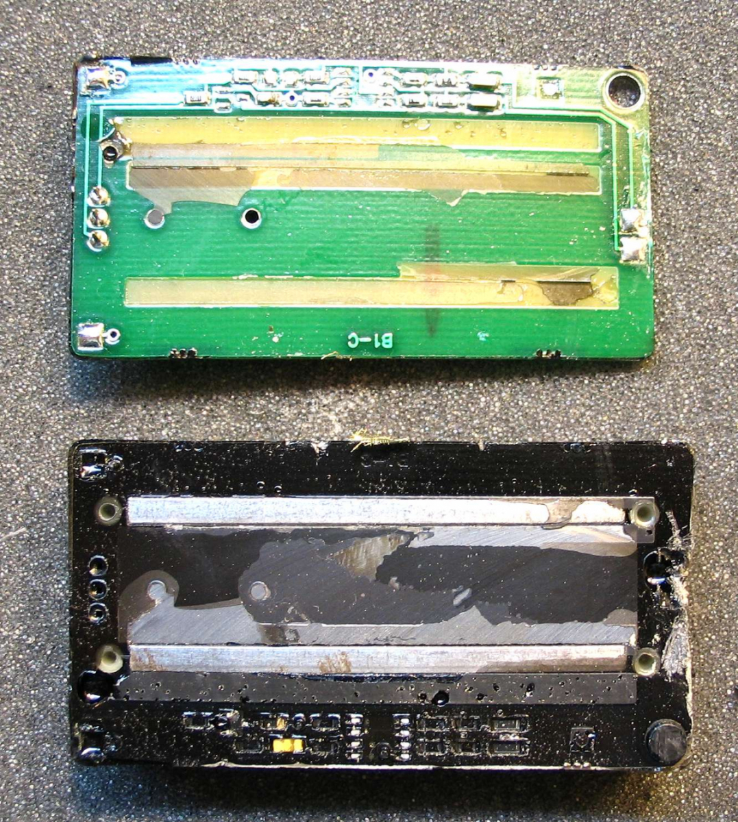

Pues básicamente debes montar un preamplificador dentro de cada pastilla, es decir, electrónica fina e industrial. Si quieres ver una EMG por dentro:
