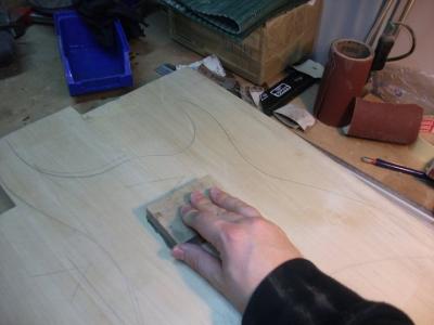

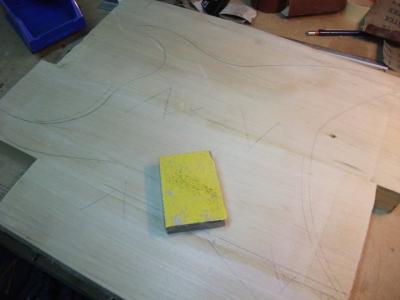

Una vez que se ha secado la cola, retiramos los sargentos. Ahora hay que lijar la cola que ha supurado por las juntas y demás imperfecciones.
index.php?controller=forum&action=view_attachment&attachment_id=23313
index.php?controller=forum&action=view_attachment&attachment_id=23314

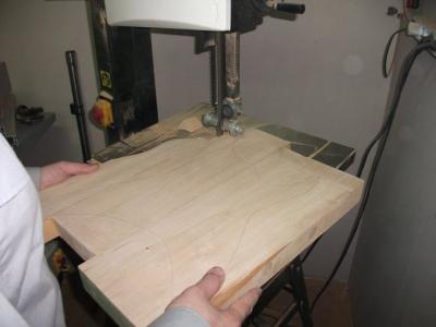

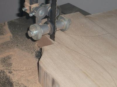

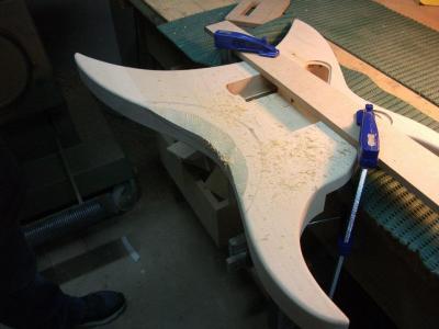

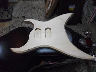

Una vez artos de lijar toca recortar el cuerpo. Para ello utilizo la sierra circular y procuro dejar un milímetro hasta la línea de lápiz, después lo que falta se quitará fresando y lijando, pero si te comes el lías pierdes la guía de la forma así que hay que ir con cuidado.
index.php?controller=forum&action=view_attachment&attachment_id=23315
index.php?controller=forum&action=view_attachment&attachment_id=23316

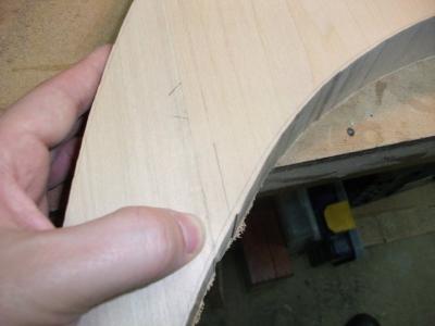

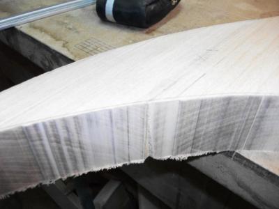

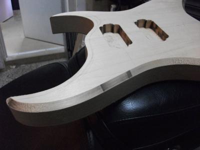

Llegados a este punto me surgió un problema, el corte de la sierra pasa realmente pegado al borde de los tablones encolados, porque no había más espacio, y al serrar se desprendió la esquinita.
index.php?controller=forum&action=view_attachment&attachment_id=23317
index.php?controller=forum&action=view_attachment&attachment_id=23318
index.php?controller=forum&action=view_attachment&attachment_id=23319
¡Uch! Esto duele
Compruebo con la plantilla que realmente el bocao es más profundo que lo que tengo que lijar…

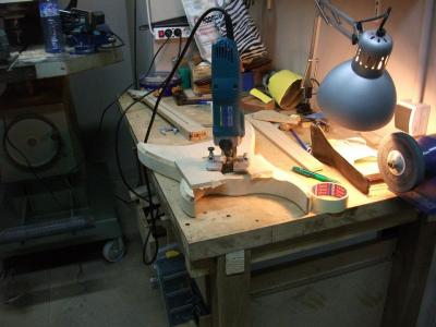

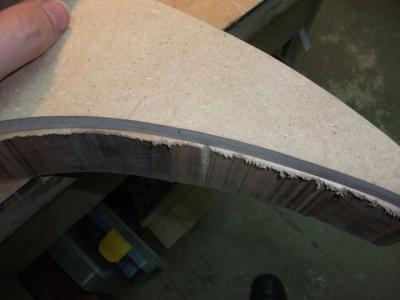

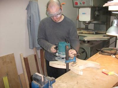

Ahora para dejar el contorno bonito hay que fresar, para ello utilizamos la plantilla. Aprovechamos el hueco dónde van a ir las pastillas para atornillarla y asegurarnos de que no se mueve nada.
Como el cuerpo es muy grueso hay que ir fresando por pasos, menos de un centímetro cada vez, así que hay que darle mínimo 5 o 6 pasadas.
index.php?controller=forum&action=view_attachment&attachment_id=23321

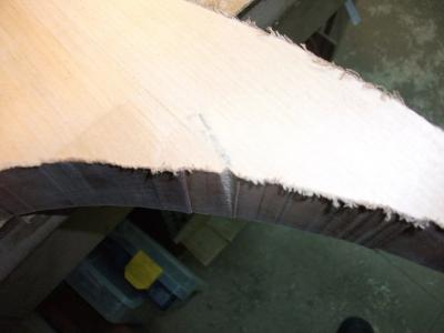

Después de fresar el contorno utilizo una fresa de punto redondo para la parte trasera.
index.php?controller=forum&action=view_attachment&attachment_id=23323
Y otra de cónica con 45º de inclinación y 1cm de grosor para la parte delantera. Hay que intentar no ir a contrapelo para no levantar pelusa (Especialmente en tilo que suelta más pelo que Chewbacca) Las rallas negras son quemaduras de la fresa por ir demasiado lento.
index.php?controller=forum&action=view_attachment&attachment_id=23322
Y aquí una fotito del cuerpo. Aquí realmente me empecé a emocionar porque empieza a verse el resultado del esfuerzo. Con poco de lija se ha solucionado perfectamente el problema con la sierra.

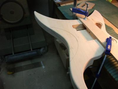

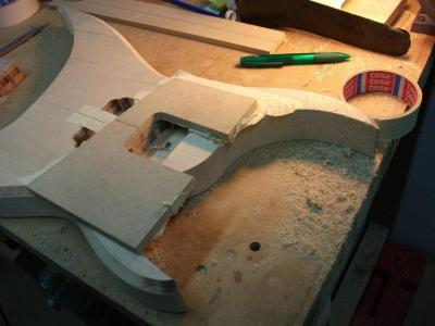

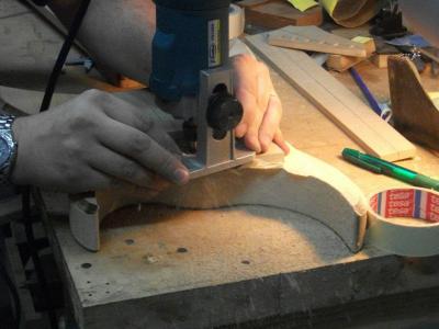

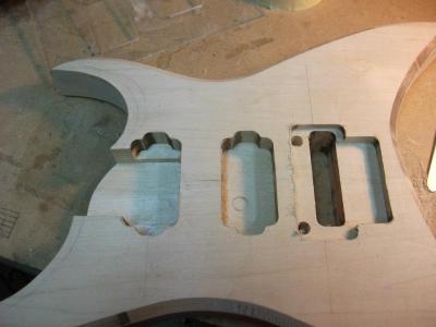

Ahora toca continuar con los fresados. Después de hacer los de las pastillas toca es del mástil. Utilizamos cinta de doble cara para pegar la plantilla.
Como siempre toca fresar por capas así que hay que darle un montón de pasadas. Como queramos comer más de la cuenta podemos arrancar madera y sería un destrozo.
Así es como va quedando después del fresado

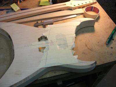

Ahora con mucho cuidado tenemos que fresar el hueco para el puente, el sistema es el mísmo, usando pegando las respectivas plantillas con cintas de doble cara, utilizamos también cinta de carrocero para no ensuciar o estropear la madera.

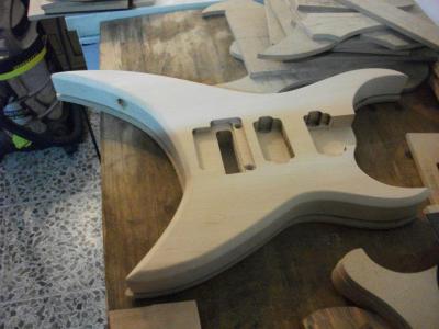

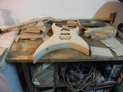

Aquí es dónde todo el trabajo de hacer los planos y las plantillas nos compensa, se hace un poco pesado al principio, porque lo que tienes es ganas de coger la madera y parece que no avanzas, pero luego facilita el trabajo muchísimo.
El cuerpo ya casi está terminado. Después de los fresados, lijo todo el cuerpo como un condenado, para dejarlo bonito. Parece que no, pero es un trabajo de chinos.

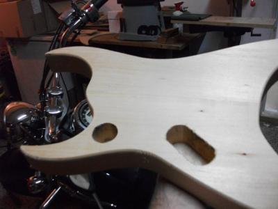

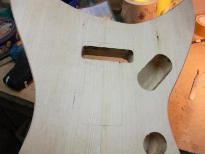

Luego con un taladro hacemos los agujeros para los cables de la electrónica y jack.
Es bastante complicado por que si os fijáis de la parte del cuerno donde entra el jack, hasta las pastillas hay una distancia bastante larga.

Ahora le voy ha hacer el huequecito para la barriga cervecera.
La verdad es que debería haberlo hecho antes de matarme a lijar pero no lo tenía del todo claro si lo iva a hacer.
index.php?controller=forum&action=view_attachment&attachment_id=23341
Aquí destrozando la bonita madera del cuerpo… que dolor.
https://www.guitarristas.info/index.php?controller=forum&action=view_attachment&attachment_id=23342

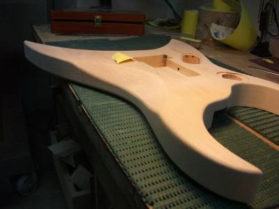

Después de otra paliza de lijar la verdad es que queda bonito…
Y con esto el cuerpo queda visto para sentencia.
https://www.guitarristas.info/index.php?controller=forum&action=view_attachment&attachment_id=23343
