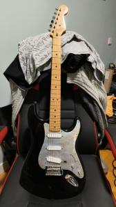

Al final lo he hecho! Desmontaje del golpeador original, soldado de todo los componentes en golpeador customizado, apantallado, colocado todo... y sonando a la primera!! Weeee!!! Faltan los botones...
Gracias por vuestra ayuda!!
PD: subo prueba gráfica!

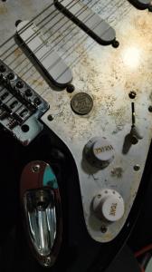

Hay un tornillo de los que hacen de bisagra en el puente flotante que tiene una arandela. Incluyo detalle ampliado de la foto que has enviado.
¿Se la pusiste tú / te la pusieron? No lo había visto nunca.
Tampoco había visto nunca tres orificios en la zona oculta del golpeador.
Por lo que sé, se hacen en la factoría, cuando se manipula el cuerpo para cortar, lijar, alinearlo con el mástil, etc, pero las dos stratos que he tenido (china y mejicana) llevaban un agujero, no tres.
Parece una tontería, pero eso igual le da un poquiiito más de ligereza a la guitarra. De ahí al "smuggler pocket" que le hacían a las Telecaster hay un paso. https://www.guitarristas.info/reportajes/telecaster-smuggler-rareza-agujereada-1967/4351
¿Te has pensado llenar el hueco del golpeador (el del antiguo pote de volumen) con un botón de corte (kill switch)?

Hola! Gracias, la verdad es que es guay la sensación!
Respecto a la arandela/tres agujeros, no fui yo, no tengo idea de cómo aparecieron ahí! La guitarra, hasta donde yo sé, fue comprada nueva y luego la tuve yo. No tengo idea del origen de la arandela, la verdad...
Respecto al switch que mencionas, en realidad quité el pote de ahí porque me molesta al tocar, así que cualquier cosa me molestará. Lo que huce con el agujero fue ponerle una moneda de 6 peniques, de las que usa Brian May!
