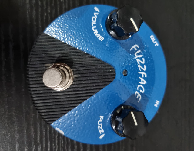

Buenas
Acabo de adquirir un Fuzz Face, la version mini de Jimi Hendrix, y se que es un efecto "dificil" de controlar, tengo una stratocaster con single coil Texas Special con 6.2k, 6.5k y 6.7k del neck al bridge respectivamente, un ampli marshall a transistores y varios pedales, entre ellos un wah wah Jimi Hendrix Jim Dunlop.
Alguien podría aclararme que criterios debo seguir para posicionarlo con respecto al resto de efectos, y concretamente con el wah wah, si pongo el fuzz face en la cadena: ampli+fuzz+wah wah + guitarra al abrir el wah wah se acopla (empieza a pitar como un feedback, pero solo en el tono grabe), al contrario y poniendo el fuzz delante del wah wah no hay acople.

Yo tengo uno, y es un pedal que recomiendan ajustarlo así: el volumen para equilibrar encendido/apagado, y la cantidad de fuzz debería ser la justa para que con el volumen de la guitarra al 2 o así, el sonido sea limpio, y vaya crujiendo hasta un fuzz saturado (a tu gusto) con el volúmen a tope. Los potes del pedal quedan fijos (a no ser que cambies de guitarra), y lo que mueves es el volumen de la guitarra, según quieras. Tiene mucha dinámica.
Funciona mejor con singles (o p90) que con hum, y si tu guitarra tiene controles de volumen para cada pastilla, puedes cambiar tu nivel de fuzz con un golpe de switch :okis:
Me daba problemas con la alimentación normal, así que le he puesto un transformador independiente.

Lo único que "falla" es que tienes un ampli a transistores y se dice que el Fuzz es para usarlo en válvulas. Te digo esto a la ligera pero, ya te digo, que no tengo ni idea: yo siempre he usado válvulas.
El Fuzz Face de Hedrix, me parece que va a Silico como el mío que es el Azul. El silicio, al menos el mío, da un sonido agresivo, más "frío". Lo tengo que contrastar con el Fuzz Face de ZVEX, este es de Germanio (pero moderno=estable= no vintage), ya te contaré si lo noto más cálido.
El Fuzz face, o los Fuzz de corte clásico, se suelen configurar con el gain a toda castaña o casi a toda castaña, con la gracia de que limpias con el volumen de la guitarra: así vas pasando desde matices bluessy Overdrive hasta el desgarre padre de la saturación. Es un efecto que me encanta, pero lo tienes que controlar como te digo.
Te cuento un detalle de ese pedal. Si lo abres, verás una un círculo con una muesca en forma de cruz. No me acuerdo como se llama ese componente, pero lo puedes girar a voluntad. Verás que girándolo de un sitio a otro, le proporcionas al pedal más o menos ganancia. Está muy bien para endulzarlo un poco más, o para dejarlo a la mitad o fiero. Yo lo tengo a la mitad un poco pasado, para controlar con la guitarra. Pero siempre se puede cambiar.
Te cuento otro truco. Si encadenas, guitarra < fuzz < overdrive. Este último adquiere más sustain y compresión, te encantará: se hace más redondo. Lo del wah < fuzz o fuzz < wah es verdad. tienes que ponerlo en la posición en que no pite haya esos pitidos, son muy molestos.

#5 El germanio es sensible a la temperatura ambiente, y se va calentando con el uso, le pasa un poco como a las válvulas, que van cogiendo tono bueno al calentarse...
El silicio es más estable, y bien ajustado suena tan bien como el germanio.
No obstante, tengo un silicon fuzz de thundertomate, y suena más clarito pero con menos mojo y cuerpo que el FF dallas-arbiter original que tengo a continuación, pero es que solo faltaba...
