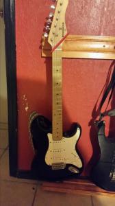

bueno tengo un behringer tipo strat y queria darle una modificada ya que estamos empezando un proyecto de banda tributo a Billy Talent y pues me gustaria modificarla y que se vea como la de Ian D'sa
mi pregunta es facil pasar de singlecoil a una guitarra con un humbucker y dos singlecoil??
hay algun manual o algun tutorial para ello

ahi estan unas fotos la primera es mi guitarra y la segunda es como quisiera que quedara

Usualmente en ese caso lo que hay que hacer es cambiar la placa (pickguard) a una que tenga espacios para Humbucker-Single-Single. En adición, es probable que tengas que remover un poco de madera del cuerpo para hacer espacio para el humbucker. Si no te sientes cómodo haciendo esas modificaciones, es mejor que lleves la guitarra a un luthier o artesano.
Éxito.
