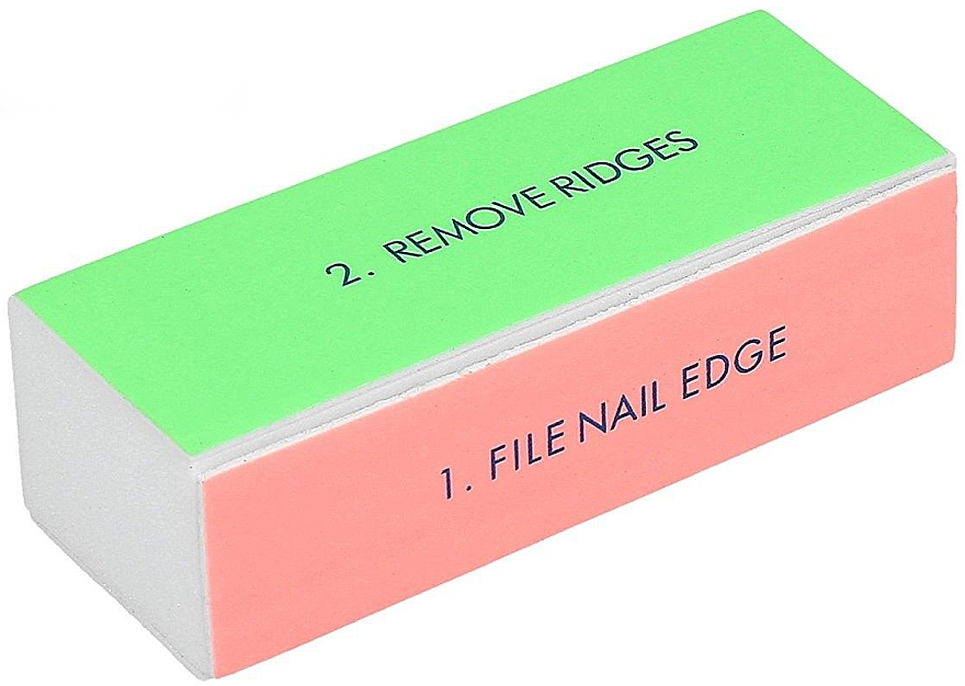

Yo uso una lima de pulir uñas. Algo como esto, tiene 4 caras;
Tiene un nivel de abrasión muy suave y tres de pulido, para mantenimiento van genial.
Saludos!
