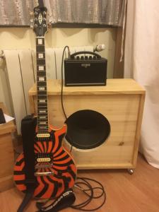

Buenas! Ya he podido hacer la mod. La recomiendo totalmente el ampli es otro. Lo tengo con una pantalla casera con un 12 y fetén.
Lo primero es que se hecha en falta q cada modo tenga su ecualización porque con el cono grande la cosa se desmadra y el limpio suena chillón así q bajas agudos pero luego el brown los necesita… pero si vas corriendo es muy buena solución para casa puedes tocar con un volumen contenido y tener un sonido agradable. No obstante me voy a centrar en el limpio con algo de ganancia o en el crunch con poquita ganancia y sobre el quiero meterle una distorsión que tenga dos niveles de saturación o dos pedales en cadena…creo que así puedo sacarle tonazos para casa…me recomendáis algún pedalico?

Bueno pues ya está hecho el experimento desde hace un mes y la verdad estoy contentísimo. Pasas de tener un ampli que suena bien para lo que se espera de él a uno que suena tremendo. Totalmente recomendable… me animaré a hacer algún vídeo.
El limpio es bestial y las distorsiones de verdad que por lo que cuesta…son muy buenas para mi gusto, y poder tocar en casa a muy bajo volumen pero con cuerpo…es increíble
