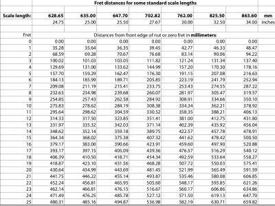

Tienes que tener en cuenta que si vas a encargar algo tienes que estar muy seguro de las medidas que Exiges tú, y estar dispuesto a retocar algunas cositas, lijar un poquito no es problema, una cejuela pués tampoco, pero una curvatura excesiva o corta en un mástil, si el puente no te da cuartel te puede obligar a subir todo el puente, o que queden cuerdas muy altas y hacer el invento impracticable, más con calibres gordos.

Pues probablemente acabe por meterle un mastil de telecaster, son ambos de 12 pulgadas y parece que el anclaje del mastil coincide en medidas. Probablemente vaya a por uno de arce de segunda mano de 22 trastes que tenga buena pinta. Los rockinger son lo mas semejante a las medidas fender que haya encontrado, pero con algun mastil koreano voy sobrado para rehabilitar esa guitarra. Me gusta bastante el sonido de esa guitarra, ha pasado por estudio varias veces y suena bastante SG para lo que cabria esperar de una super strato cort. Lo que hace que no la coja mas es el mastil tan extremedamente anorexico que tiene.

Pero el mástil que sea asegurate de que es conversión, sino fallará el quintaje y debes mover el puente para darle la escala con la que se midieron los trastes.
Fijate en la diferencia entre medidas de los trastes, en las medidas standar.
