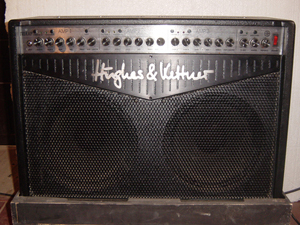

Bueno pues despues de darle muchas vueltas y no venderlo decidí convertir mi Triamp combo en un cabezal y utilizar el propio mueble del amplificador como bafle 2x12.
Así era:
Y así ha quedado a falta de unos retoques:
Claro que en este caso el combo y el cabezal son identicos y se puede transformar sin problemas.Eso sí,ahora las letras están del reves si lo quieres utilizar con el formato normal de un cabezal con las valvulas hacia arriba,si no le das la vuelta y listo!!!

Pues ha quedado chulo.:ok:
Ahora que lo de las letras tíene fácil solución.:D No hay ningún problema en que le des la vuelta y dejes las válvulas hacia abajo.;)

Se que no hay ningún problema ya que la posición original del amplificador es hacia abajo aunque a mi personalmente me gusta mas hacia arriba.

Bueno pues ya lo he acabado.Iba a ponerle el trolex pero sin él me gusta mas ya que el acabado hace efecto de espejo.

Me encanta que se vean las válvulas en un cabezal :)
Como has hecho la "caja" para el cabezal ?

Esa era mi intención,encendido se ve de muerte y de noche mejor!!!jejeje...
La caja está hecha con madera marina de 1,5,pegada y atornillada.Esto no tiene ninguna complicación.Tiene las medidas del cajon del amplificador y fuí adaptando según me iba pidiendo.
Una vez terminada y lijada le apliqué tratamiento para la madera y la recubrí de resina de poliester.
Lijado el poliester la imprimí y recubrí con laca acrilica satinada a pistola.
Tras lijar esto se le dió el acabado final en negro brillo a pistola.
Por último le puse la tapa trasera en aluminio con estrias perforada y pintada en negro y el cristal frontal para protejer y mostrar su interior.
Al cajón le cerré los huecos del propio amplificador y la trasera dejando solo una pequeña abertura para los cables de los altavoces y la reverb ya que la lleva instalada en el cajón.

Pero no tiene ningun orificio de ventilacion para las valvulas no??:|

Ufff...si tenia,las rejillas bajo el cabezal y la rejilla trasera.Ya se vendió hace tiempo.
