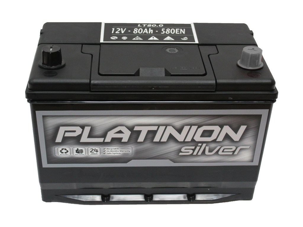

toni diaz escribió:
Lo difícil va a ser montar el twin reverb 135 a pila con esto
Eso es un elevador de alta tensión, Tony? Yo estoy dándole vueltas a esa idea
