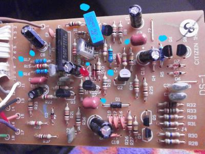

La Hair metal está muy bien. Porque sigue siendo un pedal de distorsión. La Keely lo convierte más en un booster..
El recorte de diodo-led rojo está bien..
Q1, ahí se puede modificar algún valor, parece que se consigue más Sustain..

el jumper ese que pongo yo para mas distorison, no se por que el keeley no se le ocurrio ponerlo, si en vez del jumper pones la resistencia, estas limitando la posibilidad de subir el pote de distorison a tope y con esa resistencia, cuando pones el gain al 10, es como en el mio si lo pones al 3, se trata de ampliar posibilidades, no de limitarlas, no se, hay gente en el mundo de las modificaciones muy muy sobrevalorada.

Tony te pongo las modificaciones que e hecho que son las que me pone la PUMPKING MOD DE GMRspares excepto en la R13 que he puesto una r de 1k en D4 que lo he dejado igual sin poner led como me dijisté y el C1 que he cambiado el 0.1uf de la pumpking mod por el de 22nf, no se mira a ver tu que estas puesto a ver que te parece esta mod, ya te digo que no suena mal y ya no tengo pitidos aunque si un leve umm a partir de mitad 3/4 que diria que es el normal de la distorsión:
-*Led en D5 donde D1N4148
-*C1 22nf donde 47n
-C3 0.1uf donde 47n
-C12 0.022uf donde 0.1u
-C13 0.1uf donde 0.047u
-R5 150k donde 100K
-R9 270R donde 22R
-*R13 1k donde 4.7K
-R16 15k donde 6.8K
-R17 15K donde 6.8K

esta mu bien, yo hice lo siguiente:
diodos:
D5- he puesto un led rojo (D4 no lo he tocado, clipin simetrico sin interruptor swith ni nada, es como mejor suena)
resistencias:
R13, he sustituido la resistencia por un jumpers, esto es lo que hace que tengamos un rango de saturacion bestial, mas que HIGH GAIN!!
R14, se puede poner 1k5 igual que en la mod keeley, yo lo tengo asi.
R39, se puede poner tranquilamente una resistencia de 18k o una de 22k, (keeley propone una de 20k exacta y es algo que no afecta al sonido)
condensadores:
C12, es correcto, no se cambia.
C14 tambien es correcto, no se cambia.
C-47PF en la mood keeley se pone haciendo un puente entre diodos, no aparece en el esquema ni nada y es un condensador que no hace nada, osea que tampoco se pone, no tiene sentido poner este condensador.
C1, ponemos un condensador de valor bajo, por ejemplo yo he puesto un 8,2nF, aqui esta la clave para sacar mas presencia y mas armonicos, el sonido del pedal sigue teniendo mucho cuerpo, lo unico que pasa es que recortando graves de entrada realzamos armonicos y presencia de entrada,
esto para hacer solos de guitarra y hacerla chillar va de lujo.
Y estos que te pongo, revisalos a ver si los tienes de estos valores y si hay alguno que no sea de estos valores pues lo cambias:
C3, C5,C11, C12, C13 - PONEMOS CINCO CONDENSADORES DE 100NF
C2, C8, C9 PONEMOS TRES CONDENSADORES DE 1uF
C7 CONDENSADOR CERAMICO DE 220PF
keeley propone cambiar los electroliticos por otros de poliester o multicapa, lo cual eso es una mejora al pedo en lo que es sonido, si que es verdad que los condensadores de poliester o los multicapa te van a durar toda la vida, mientras que los electroliticos con el paso de muchisimos años podrian secarse.

Gracais toni!!! lo compruebo.
