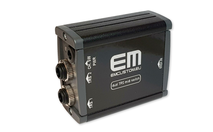

Yo tengo un convertidor de la gente de EMCUSTOM que hace justamente eso, convierte la señal MIDI de mi pedalera Boss MS3 al sistema basado en MIDI de Mesa Boogie y funciona de puta madre.
Te dejo su web para que le eches un ojo por si hay algo que te cuadre.
Saludos!!
https://emcustom.eu/amp-midi-switcher-interface.html

dollyboy
por el 10/09/2022
#4 Efectivamente.
De hecho esta gente tiene justo lo que Miguel quiere, pero me da que no ha abierto el enlace:
