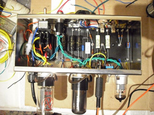

#21 Asi es, si es que es lo mismo que los amplis, mejor un clon bien construido con buenos componentes de un Champ, Tweed Deluxe o Princeton Reverb Blackface (por poner un ejemplo de los que yo tengo) que uno original destrozado, a 110 voltios y sin toma de tierra.
Estas son las tripas de mi Champ 5f1, resistencias de carbon, condensadores jupiter y trafos Hammond
