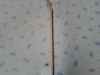

Imagenes:

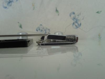

2da: No logro ver ningun problema con la rectitud del mastil como para que me provoque el trasteo ni la tension la cual parece reventar la primera cuerda.

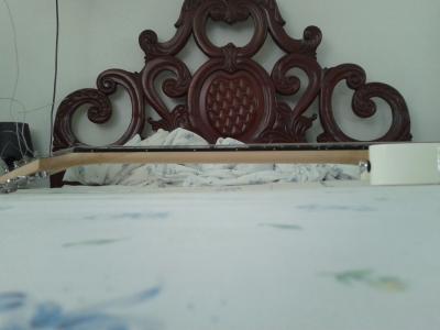

3ra: Pero aqui puedo observar una inclinacion hacia abajo de la parte mas inferior del mastil (en donde enfoque la camara). No se si esto refleje que el mastil no este del todo recto.

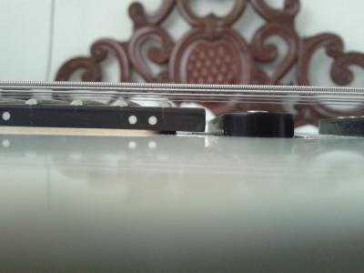

4ta: Aqui se observa como le he subido la accion a las cuerdas para evitar el molestoso trasteo que tengo cuando estan con una accion mas baja.
