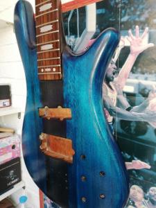

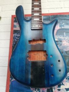

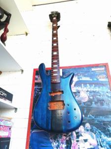

#38 Bueno pues ayer di la cera, 3 manos bien generosas deje pasar unas 4 horas entre cada una, esta mañana he estado viendo que ya habia endurecido y le he dado un buen pulido a mano. Tambien le di una buena limpieza a los trastes y el diapason. Ahora lo voy a dejar secar bien unos 10 o 20 dias.
Aqui os dejo unas fotos:
Mi trabajo de pintar y dar acabado ya estaria terminado pues el tacto y el brillo que tiene son de mi agrado, no considero de momento que le haga falta ninguna mano mas, pero si asi fuera seria solo en el mastil y eso lo puedo hacer en cualquier momento, aunque como os comento creo que esta bien asi.
El proceso ha sido un pasote, he aprendido mucho, me he dejado aconsejar y los resultados me han dejado sorprendido, no esperaba poder dejarlo asi, luego el color pues cada uno tiene sus gustos, pero creo que he conseguido un color bastante original y sin usar pinturas de alto coste.
Gracias a todos por los consejos, me habeis ayudado un monton, cuando le vaya poniendo mas cositas ire subiendo fotos.
Con suerte para este verano estara ya dando caña

#40 Bueno ya lleva secando unos 5 dias, lo he cambiado de sitio para hacerle unas fotos
Sigo sin poder sacar el color real en las fotos, es bastante mas turquesa que azul aunque segun le da la luz se ve de un tono de azul u otro, en el video que postee si se aprecia mejor, pero bueno vale para hacerse una idea.
Le voy a dar algunos dias mas, si quedo contento no le hare mas nada, pero ya la cosa es mas en la suavidad y el tacto, pulir un poco mas quiza.
De momento estoy contento con el tacto que se ha quedado desliza muy bien y el cuerpo igual, no obstante cuando pasen estos dias le hare otra cata despues de pulirlo un poco.
