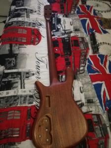

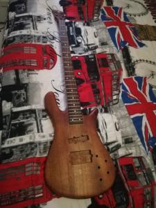

Buenas hace poco recupere un bajo Sx que me regalaron hace unos años , se lo envie a otro forero para pintarlo y por diversos motivos no ha podido hacerlo, en fin que una vez lo he tenido en mis manos voy a intentar pintarlo yo.
Os pido consejo y productos que pueda usar, tintes, aceites para el acabado final, lijas y demas, si me poneis los enlaces para poder comprar los productos ya seria la monda.
Al bajo se le quito el acabado que tenia a la cera, se le aplico un cepillado y un fondo protector.
La idea en un principio era pintarlo con spray, pero ahora que lo tengo en las manos he decidio hacerlo con tintes.
He visto algunos videos pero todavia estoy un poco verde por lo cual pido consejo.
Quiero pintarlo con tintes al agua, ya que dan mas margen que los otros a la hora del secado y corregir posibles errores.
El cuerpo va de una pieza con el mastil, en principio quiero tintar el mastil por delante y por detras de un color y tintar las alas de otro color, tengo varias combinaciones pensadas pero todavia no me decido.
dejo fotos del bajo
Este proyecto me hace mucha ilusion pues es la primera vez que me meto en estos temas de pintar un instrumento, os agradezco de antemano las recomendaciones.
Un saludo.

Hola, con los tintes lo único que harás sera darle tono a la veta del cuerpo. Releyendo he visto que ya lleva un fondo protector, lo que haría que la madera no cogiese el tinte, tendrías que lijarlo hasta quitar el fondo. Respecto al tema aceites tienes varios, de linaza, de tung, tru oil.
Fer23
por el 27/04/2022
#2 que me recomiendas entonces para darle color??
muchas gracias por tus aclaraciones, sospechaba que me iba a tocar lijar antes, pero no estaba seguro.
Arias Electronix
por el 27/04/2022
#3 depende de lo que busques, si buscas que se vea la veta pues tinte, si quieres color sólido pues toca spray o pistola, también hay colores traslúcidos que dejan ver la veta de la madera
Fer23
por el 27/04/2022
#4 si busco que se vea la veta por eso habia pensado en tintes pero al tener el fondo protector tendre que lijar hasta llegar a la madera supongo pq sino no se le va a quedar el color. cierto??
mi intencion es tintar el mastil de un color y las alas de otro.
Arias Electronix
por el 27/04/2022
#5 eso es sino lijas el fondo, la madera no cogerá el tinte

Bueno pues hoy he comenzado con el Sx, como todavia no me decido por que productos usar para el tema del color he
empezado por lo que si puedo hacer y mejor se va a dar de todo el asunto, el diapason.
Como podeis ver en las fotos que os dejo a continuacion los trastes y el diapason estaban sucios.
Primero he ido con los trastes,despues de proteger el diapason con cinta, he tapado el cuerpo por si le salpicaba algun producto.
He pasado una lija al agua de 1200 en direccion horizontal, despues y muy suavemente le he dado en la misma direccion con una lija de 2000 y finalmente he repasado el acabado con una de 3000 ya dando en direccion de los trastes, he usado un poco de limpiador de cuerdas que para eso va de lujo, la suciedad ha salido toda.
Importante decir que he redondeado los cantos de una goma de borrar para usarla de soporte con las lijas.
De paso le he metido un par de manos de aceite de limon al diapason despues de limpiarlo bien, tenia mucha suciedad,
casi tanta como los trastes.
Los trastes y el diapason han quedado limpios, cuando termine el proceso de pintado les dare algo de pulimento para que brillen pero de momento se quedan asi que tampoco estan mal
Despues he retirado la cinta de carrocero y he limpiado bien el cuerpo del bajo con un paño un poco humedo para retirar la suciedad.
Por ultimo con la ayuda de un secador de pelo y una cuchilla de cuter he retirado la decal de SX que traia.
No le he invertido mas que una hora y media, la verdad estoy contento con el resultado.
El siguiente paso ya sera retirar el la fondo protector, por cierto ya se cual es, quizas asi sea mas facil retirarlo.
Os dejo el enlace por si sirve para asesorarme sobre la mejor manera de retirarlo
https://www.xylazel.com/es/producto/xylazel-fondo-wb-multitratamiento
Por algo se empieza, lo importante es que esto ya esta en marcha, seguire informanding....
