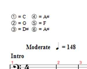

Dicho eso, soy un novato absoluto de la afinación y toda la técnica de la guitarra. Siempre he tocado con la afinación estandard, y ahora quiero tocar una canción y me pide una afinación totalmente distinta, y no tengo ni idea de cómo hacerlo...
El archivo de guitar pro es encabezado con esto:
...y ahí es cuando ya me pierdo.
Si la afinación es:
A# F A# D# G C
significa que las notas de las cuerdas deben ser...
La# Fa La# Re# Sol# Do ?
Sea o no sea eso, cómo lo hago? en el afinador las cuerdas me van por:
6E 5A 4D 3G 2B 1E
y la opción que tengo de afinación en cada una es añadir de 1 a 4 b's... (¿bemoles?)
6Eb, 6Ebb, 6Ebbb, 6Ebbb > 5Ab, 5Abb, etc...
Alguien podría explicarme un poco como debo interpretar todo esto para conseguir la afinación de la canción? y con un poco de suerte, a ver si lo entiendo bien y no tengo que preguntarlo para ningún otro caso... :oops:

aunque te ponga 3G, es un sol
lo que no se es si te serviría afinar la 6ª con el 3G, por eso de los múltiplos de las frecuencias...

pues el mismo guitar pro tiene un afinador entoces puedes usarlo. en las parte inferior en donde se coloca el instrumento, puesdes ver la afinacion que tiene
hay te das cuenta. por ejemplo si dice en la primera cuerda D5 en ves de E5 debes bajar la cuerda.
espero que tengas resulta tu duda.
pero te recomiendo primero aprender en la estandar y afinarla solo y despues a jugar con otras afianciones

Cambiar a una afinación más grave de la estándar no es tan trivial como piensas, se debería montar un juego de cuerdas de calibre más grueso y quintar la guitarra.

Gracias Kthulu, le echaré un vistazo para ir viendo como funciona el tema, es que siempre he usado el mismo afinador, aunque probaré a ver que tal va el del GP, igual acabo más rápido que con el habitual, quien sabe... :okis:
Merci axe72bcn, no sabía que era tanta movida :brindis:
