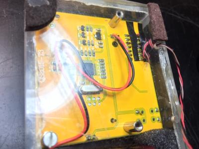

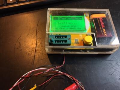

#31 Pero como buen DIYer, te puedes hacer una caja de metacrilato como ésta, y sobre todo sacar los tres cables del medidor fuera, que lo hace muy cómodo para trastear en los circuitos. Un saludo y a darle al mástil !!

#32 De donde has sacado exactamente los 3 cables, mola la mod!

Verás en la placa PCB que los puntos del conector de palanca verde, estan serigrafiados con los numero 1 2 ó 3 , entonces conectas los cables con la puntas de prueba a cualquiera de las soldaduras correspondientes a esos números, sacas los cables por debajo, y ya está.
El problema de conectar los terminales del elemento a probar en el conector con la palanca es que, como tienen diferentes grosores, las pestañas de presión se aflojan y al final no hacen buen contacto.

no os compreis eso, todos los chismes esos los he tenido yo y al final los tengo muertos de risa, pillaros el tc1 que vale unos 12 euros y lleva bateria recargable, ese es una pasada, yo lo tengo siempre a mano para medir componentes.
