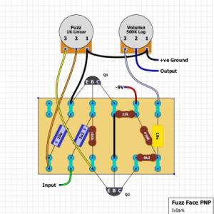

Bueno pues estoy yo tambien liado con otro fuzface, es el de dos transistores de germanio y necesito saber si los que tengo en casa me valen para sustituir los MULLAR OC81M del circuito original, a ver si me podeis ayudar, son transistores japoneses de los 70 sacados de un magnetofon, y se que son pnp y germanio pero no se si son equivalentes a los oc81 o los pueden sustituir, tambien me gustaria saber si tienen que ser emparejados obligatoriamente, ya que no todos los tengo en parejas, pienso poner resistencias variables para ajustar la ganancia.

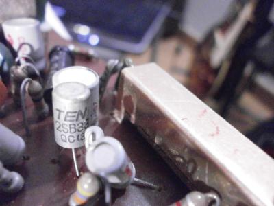

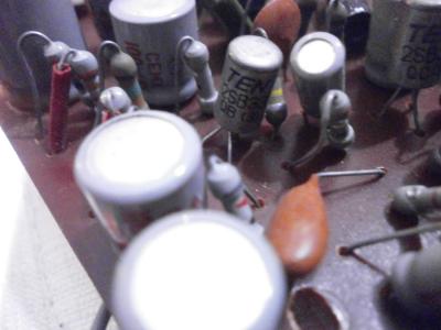

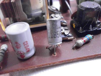

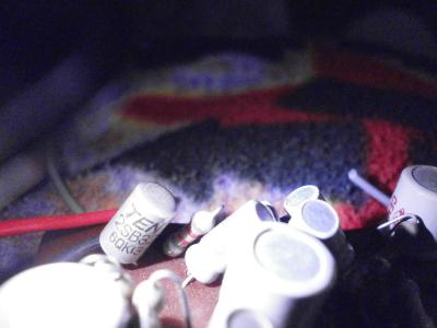

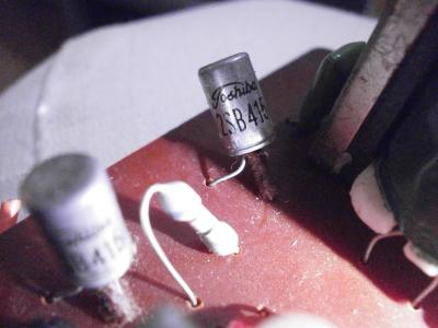

Bueno pongo una foto del esquema y de los transistores que son los siguientes (son 7):
1 x TEN 2SB32
6QK(3)
1 x TEN 26B389
5R1B
1 x TEN 26B33
QB(3)
1 x TEN 26B33
QC(3)
2 x TOSHIBA 2SB415
1 x TOSHIBA 2SB56
Gracias de antemano.

Por cierto, viendo el fuzz de pisotones creo que va a ser casi el mismo al poner las resistencia variables.

Te podría decir cada hFS de los transistores pero es "pa na" lo importante es la corriente de fuga, osea la vida que le queda, los transistores de germanio se van degradando con el tiempo.
Pero mejor que yo te lo va a explicar Tony GT https://www.guitarristas.info/foros/hazte-medidor-fugas-para-transistores-germanio/292201
Y un par de zócalos para probar diferentes combinaciones

Gracias toni, he estado leyendo todo el tema de los comprobadores de transistores de germanio, pero me da vueltas la cabeza, creo que como tu dices lo que habia pensado es poner dos zocalos y probar variaos germanios corrigiendo con las resistencias variables, me fijare en los otros post al respecto de los fuzes que hay mucha mandanga que cortar, de nuevo gracias y un saludo.
