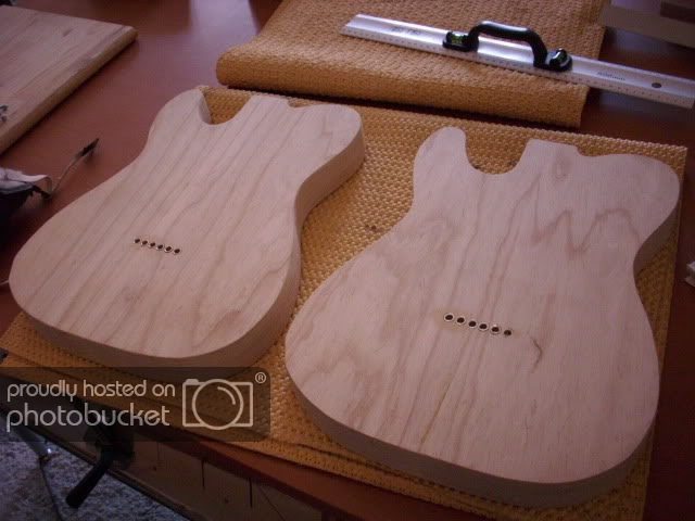

Una preguntilla...de donde has sacado los ferrules esos que le has puesto atras para las cuerdas? los has encontrado aqui en españa?
Saludos:hola:
Raúl
por el 16/06/2010
Yo compro en www.guitarpartsresource.com pago con pay pal y fuera

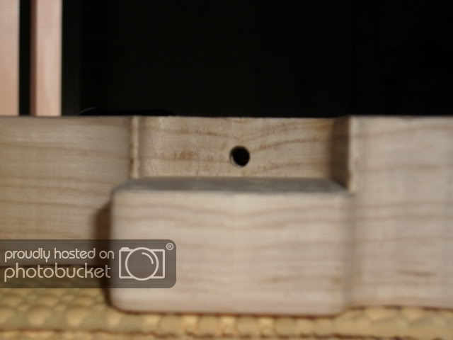

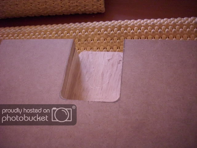

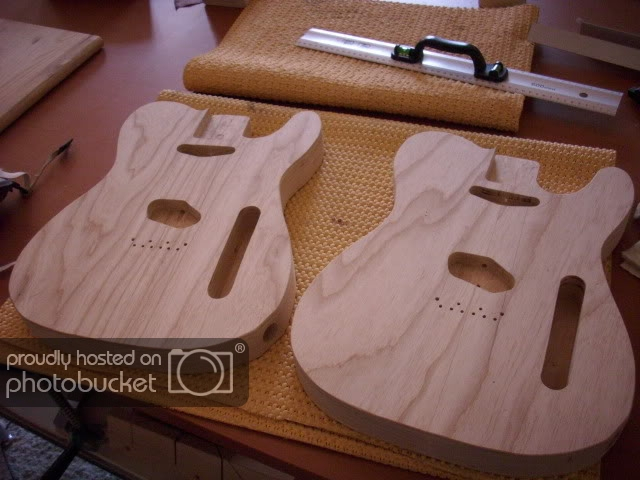

Los cuerpos ya están ,aunque falta darlos finura para lacarlos :ok: Hice el pocket de ambos
Y las comunicaciones entre cavidades
Elos ahí
a la vuelta de vacaciones me meteré con los mástiles de arce flameado :brindis:

una preguntilla, cual es la profundidad que debe tener el pocket? es siempre la misma para todos los mastiles?
Gracias por adelantado.
Raúl
por el 20/06/2010
No siempre,en algunas hay 20 mm en otras 17,en estas ni pa tí ni pa mí 18 mm,lo he hecho así porque en las Esquire que monté me tocó fresar 1 mm ya que las selletas iban muy altas y con ello bastó,el mástil era gordote y aquí pues va a ser también gordote :ok:
