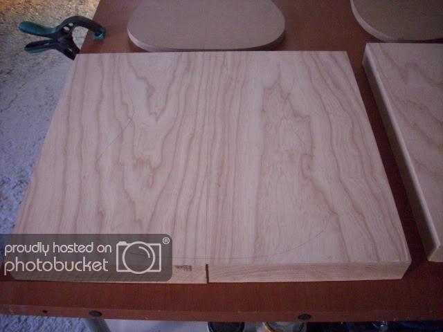

El caso es que tengo dos tablones elegantes de guitarmill de fresno de pantano que son como una pluma,que adquirí para un proyecto pero se me ha truncado por un imprevisto,y tengo esto:

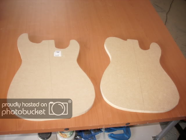

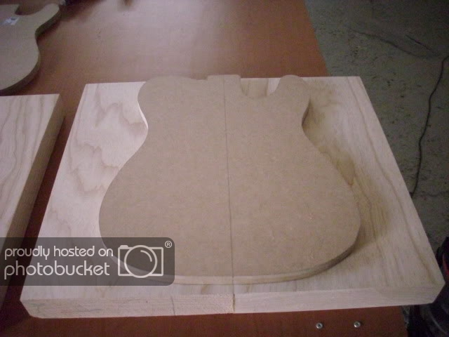

Voy a sacar un par de cuerpos de telecáster.Para ello hay que empezar haciendo un molde del contorno
Yo lo he hecho en DM de 16 mm para luego poder perfilarlos bien.Mi intención era sacar un cuerpo strato y uno telecaster pero la madera se queda corta sólo da para las telecas.Hice también el molde para strato :???:

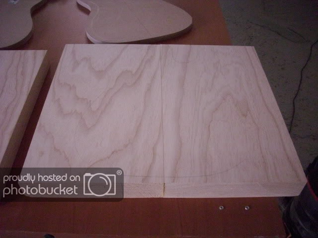

Una pregunta, soy muy nuevo en ésto y estoy recopilando información, así que seguro que es una pregunta tonta, pero bueno:
¿Por qué las vetas de los tablones que has pegado van en sentido opuesto una de la otra ? ¿ Es simplemente por estética? ¿ O porque técnicamente tienen que ir así?.
Gracias:brindis:
moonmark
por el 22/05/2010
se busca que el patron de vetas mas concentrado quede al centro de la guitarra.

Raúl
por el 22/05/2010
Exactamente :ok: se supone que así la guitarra tiene más sustain y si la veta es más bonita pues mejor que mejor :ok:
bbtin
por el 23/05/2010
Gracias a los dos por la explicación.
Otra cosita, el eje ¿ha de coincidir exactamente con la junta de los dos tablones? ¿de no ser así, qué pasaría?.
Entonces, y perdonad por la intromisión. ¿Voy por buen camino?
frasco
por el 23/05/2010
Yo habría dado la vuelta al tablón que se ve a la derecha; pero no tiene porque estar mal tu postura.

bbtin
por el 23/05/2010
Pd.- muy buenos trabajos raulón.
:saludo:
Es verdad Frasco, ahora que lo dices, llevas razón, pero voy a seguir adelante así ya que ya la tengo cortada. Mas adelante, cuando avance un poco el pryecto, abro un post y lo comparto con vosotros.

Raúl
por el 23/05/2010
http://i926.photobucket.com/albums/ad110/calandrias/100_1465.jpg?t=1274567257
Yo hubiera hecho lo mismo al igual que Frasco :ok: vetas juntitas al centro y paralelas,más transmisión de vibración.El asunto es que una guitarra con el cuerpo de dos piezas se compone de un sólo tablón largo que cortan en su mitad y pliegan al igual que una navaja :ok: de ahí que las vetas más juntas vayan al centro :brindis:
