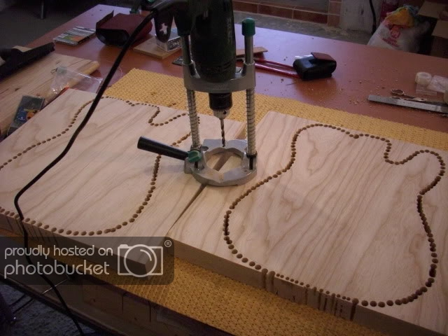

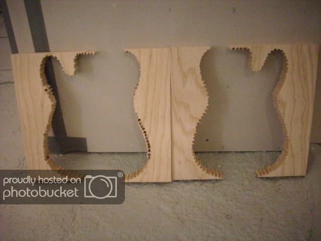

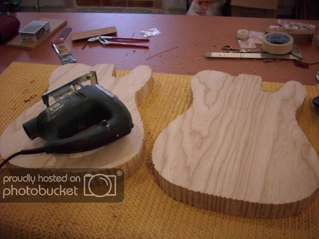

Hoy he enredado ya con los tablones :trabajo: .Para cortarlos he seguido un método que ví a un forero de por ahí llamado stucliff al que aprecio mucho,ya que me pareció muy interesante sobre todo para ahorrarse curro y que el canto quede perpendicular.El asunto es taladrar el perímetro para no tener que cortar con la sierra de calar y así ahorrarnos el quitar las quemaduras de la hoja en la madera.
Pasamos luego la sierra en un minuto
Sin la sierra :D
Estos son los huecos a modo testimonial ;)

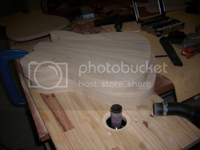

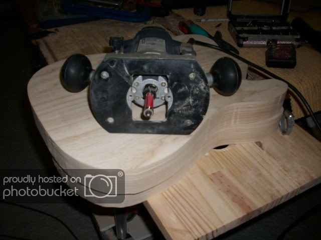

Les día a los dos una canteada con la fresadora
Y luego con la mesa y rilo de lijado

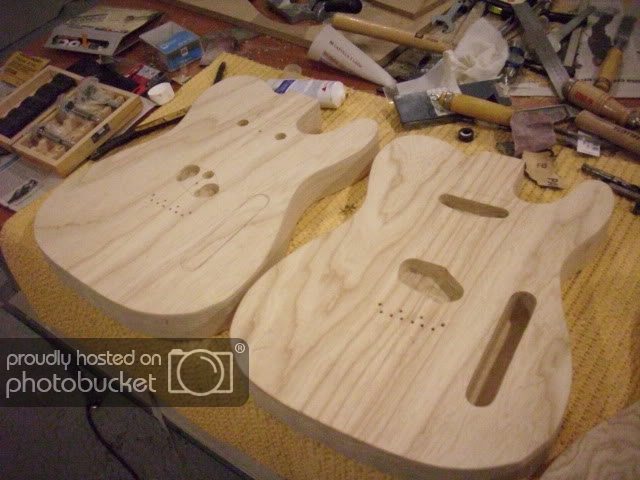

Me los he ventilado los dos hoy por la tarde,joder payos me pongo a pensar en lo que tardé con la de Xavi y.... :roll: :| Me queda darlos más finura,hacerlos el borde y reparar algún pequeño pellizco de la fresa pero han quedado que muy bien :ok:

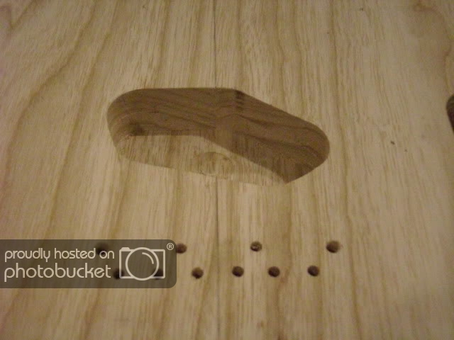

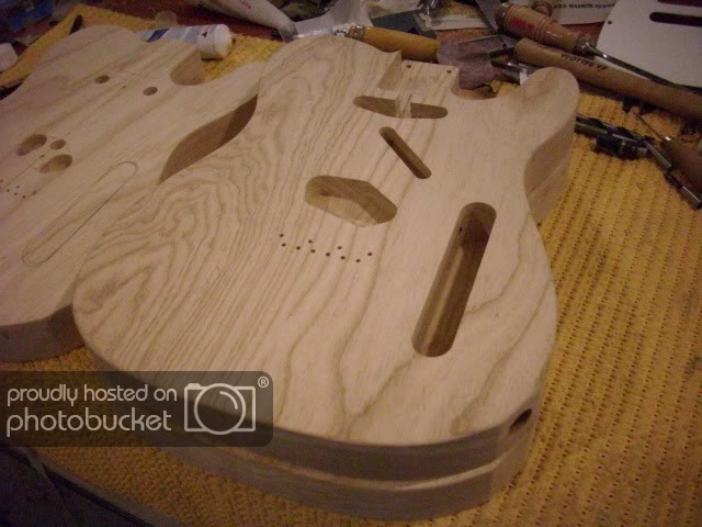

Pues hoy he estado enredando con los cuerpo.He ido haciendo las cavidades de uno de ellos y el otro lo he dejado a punto :ok:

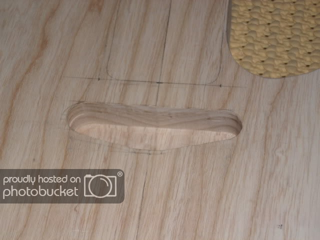

La pasti de puente

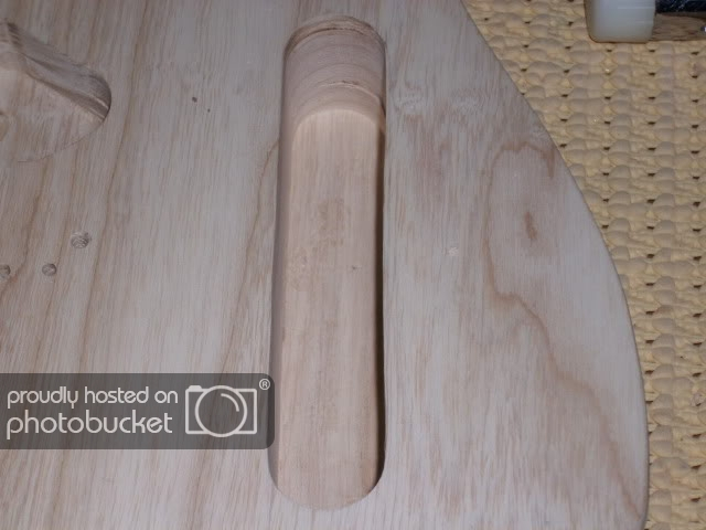

La del mástil
La del control plate

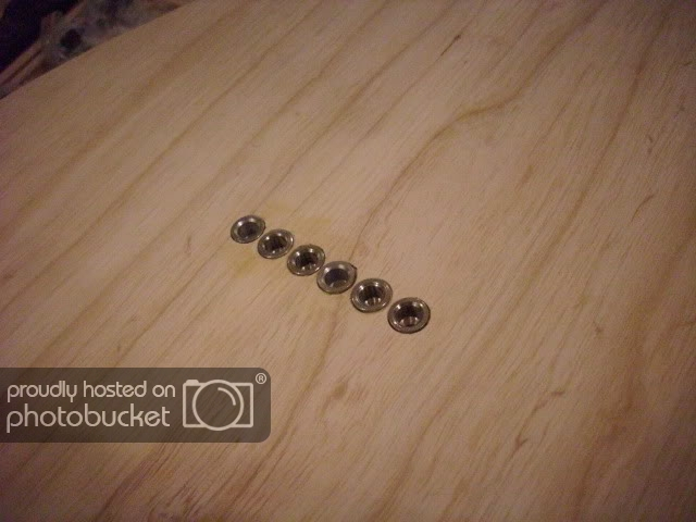

Los ferrules ,que les he empotrado
Y bueno pues he tomado de referencia otro que tengo :D
