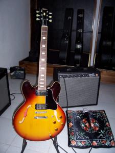

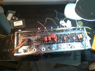

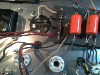

Buenas,

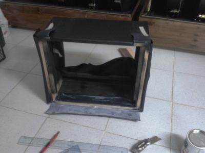

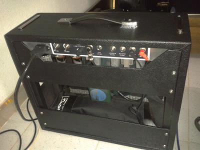

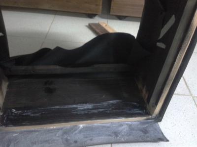

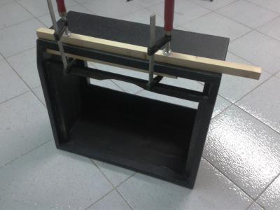

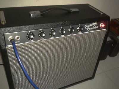

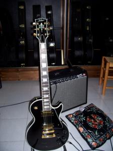

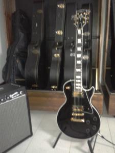

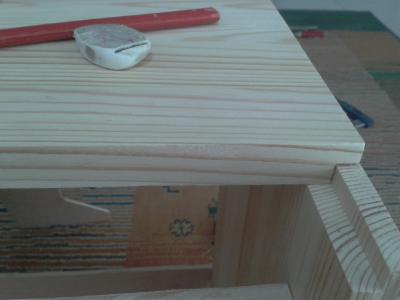

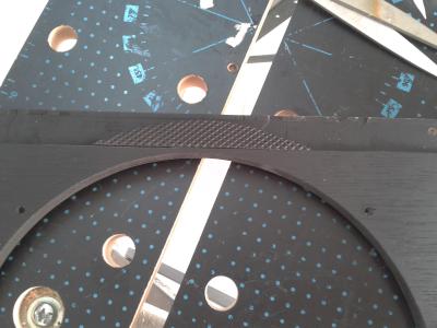

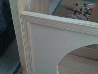

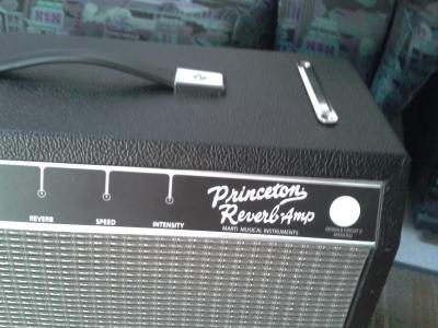

Pues este era un proyecto antíguo que he retomado años despues de plantearmelo por primera vez. Esta vez lo he podido terminar con un cierto éxito.Veamos, el proyecto consistía en crear un clon creible de un Fender Princenton Reverb del 65. Un blackface. vaya. Aplificador mítico donde los haya. Viendo el esquema eléctrico puede parecer simple. Creedme: no lo es. El diablo está en los detalles.
El ampli en sí es la historia de un abuso: se abusa de un transformador pequeño, de una valvula rectificadora obsoleta y de una realimentación mal dimensionada. El resultado es una distorsión controlada y muy, muy musical. 15 watios que si se aplican al altavoz adecuado pueden der muchos dB. El ampli da el volumen justo para tocar con un bateria. Perfecto, ni mas ni menos. Para bolos, un micro delante y tira millas.

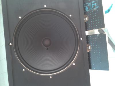

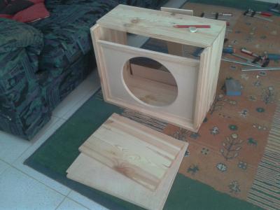

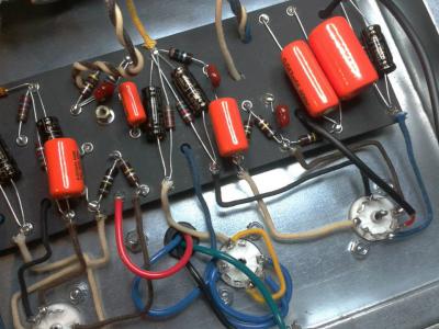

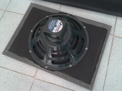

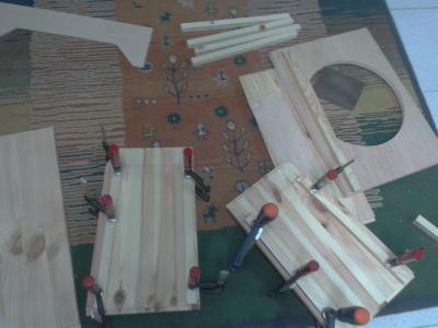

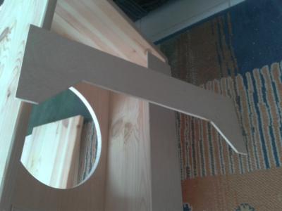

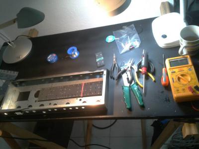

El Princenton es un amplificador clásico, y la idea era obtener un clon usando la misma tecnologia que habia en los años 60. En mi caso yo elegí algunas pequeñas modificaciones frente al original. Un altavoz Jensen P12Q de 12 pulgadas alnico. Un interruptor para un standbay que el original no tenía y una toma de red un poco mejorada con una base "moderna". El resto es un clon exacto del blackface del 65, incluyendo el mueble, válvulas, cableado, etc. Pero supongo que quereis fotos, pues vamos al tema. La parte mas díficil, de lejos fue la construcción del mueble. Encontrar los transformadores, válvulas y electrónica tambien tuvo su miga. Al final encontre gran parte de componentes en Alemania, en tubeAmpDoktor.
Bueno, si a alguien le ha interesado, puedo poner mas detalles como el esquema, el plano del mueble y quizá alguna toma de sonido. Si a alguen le interesan este tipo de cosas, por favor decidmelo.

Aquí te adjunto un par de diagramas. Como ya dije, el problema gordo es el mueble, luego encontrar los componentes y finalmente el amplificador en sí.
Los componentes fueron difíciles, ya que yo quería una reproducción fiel al original. Pero lo que mas me costó fue el mueble.
Suerte!
