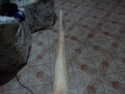

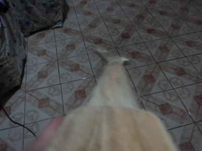

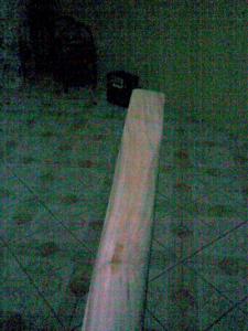

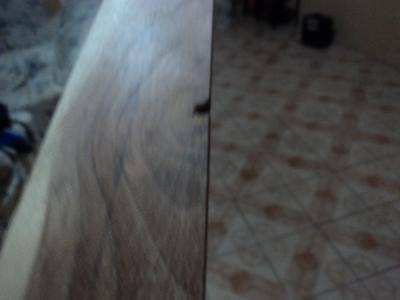

He Vuelto :D.
Ya tengo el mástil casi terminado pero no he sacado fotos durante el proceso :( y estas se ven mal. Mañana pondré otras.
Jeoz
por el 11/12/2013
Pensé que hacer el mástil seria muy difícil pero no, aunque si ha sido muy cansado lijar todo a mano.

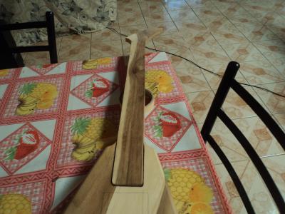

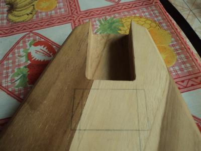

También esta hecha la cavidad para el mástil en el cuerpo pero creo que ha quedado mal, he visto en algún post que usaban algo como una pasta o masilla para corregir eso. Alguien me puede decir que es exactamente.

dos-tres
por el 11/12/2013
Sube una foto y explica que quieres repararle va?
:-D
En esa parte no es recomendable usar masilla pra corregir, afecta al sustain, a la durabilidad si el mastil es encolado, entre otras cosas.
:-D
Jeoz
por el 11/12/2013

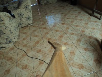

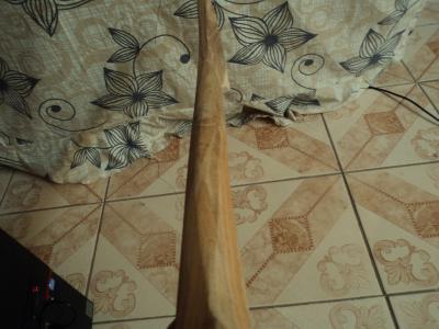

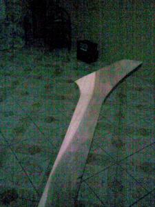

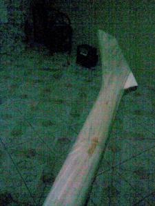

Hoy terminarte de lijar y redondear el mástil. Mañana comprare trastes y el fin de semana buscare una madera oscura para el diapasón :)
Jeoz
por el 11/12/2013
#19 Esto me refiero como podría repararlo para que encaje mejor
Tariu
por el 11/12/2013
Pues reparar eso ahora es meter filetes de madera para rellenar los huecos... o un bloque entero y volver a abrir, se te quedó grande al hacerlo, siempre lo ideal es que quede un poco pequeño para luego retocar (bueno, lo ideal es que quede justo :D pero a falta de pruebas...)
Jeoz
por el 12/12/2013
Eso haré :D #22 .

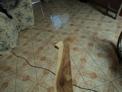

Ya he terminado todo el mástil
Jeoz
por el 12/12/2013
Me imagino que para esto también es de pegar un pedacito de madera no?
