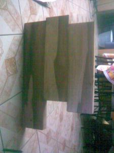

Jeoz
por el 27/11/2013
Lista Para cortar :D

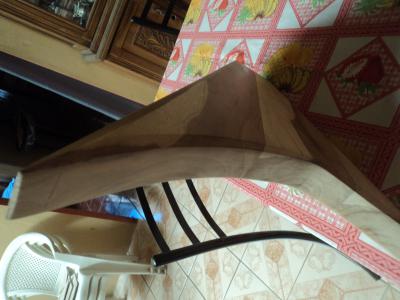

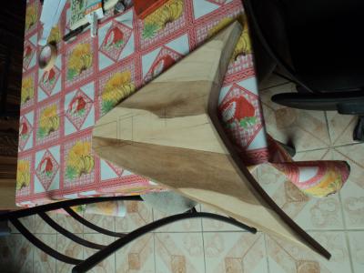

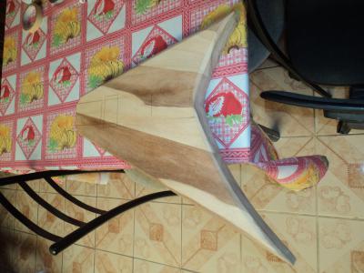

Jeoz
por el 02/12/2013
Olvide publicar las imágenes :ups:
Pero preguntaba eso del puente porque primero pensaba usar un tremolo sencillo y cuando comencé averiguar de tune o matic me entere de esa inclinación pero no sabia que tanto.
Gracias por el dato y consejos.
Aquí dejo la pornografía XD.
En esta semana empezare con el mástil ya veremos como sale.

Tariu escribió:
o se hace sin inclinación y se embute el floyd en la madera
El tune-o-matic... no el floyd :D
Ha quedado bien el cuerpo. y el cebreado curioso jjeje, lo único que los cortes debías haberlos hecho perpendiculares al mástil y no diagonales, aunque no parece que haya ninguno crítico
