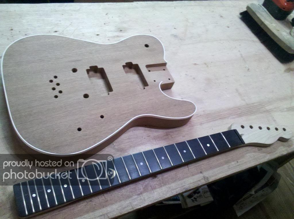

Al mango le di inclinacion para no tener problemas con el puente, los mic los pedi por ebay, espero llegen y no tenga problema es la primera vez qeu compro con tarjeta y afuera, me dijieron que seguro me van a llamar para qeu abra el paquete y les muestre que hay adentro y me vana querer cobrar un 50% del valor declarado, son unos HP ya te cobran tambien un 20% por comprar con tarjeta afuera

es una belleza esa guitarra, y lo que falta por ver.

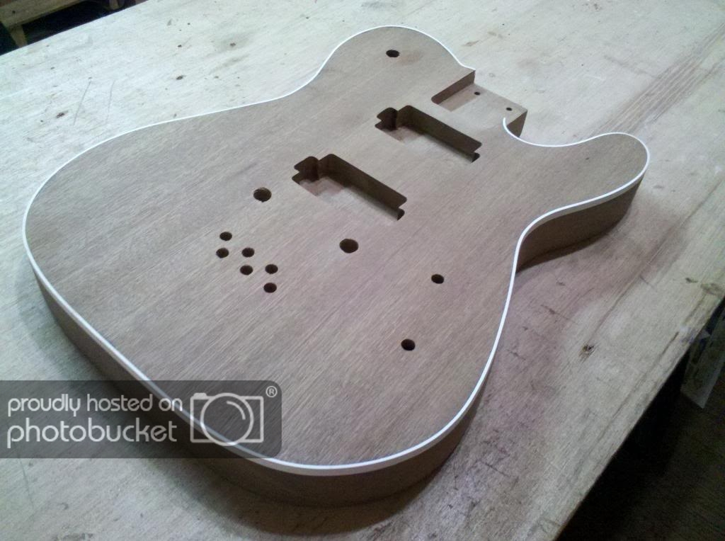

ya la tengo terminada, falta que me llegen los microfonos y pintarla, necesito consejos sobre la pintura, la pintura poliuretano, uso la de auto o la de madera y que diferencia hay entre las 2, porque hay muchos que la pintan con la de auto, y tengo para pintar la adiabatic que va con aire caliente, ira bien con el poliuretano, porque me comentaron qeu como que seca rapido y esa pinta con aire caliente no era muy bueno, opiniones?

muy linda tele que estas haciendo men, mira yo use poliuretano para auto, pero a mi gusto no quedo bien, prefiero usar laca nitro.

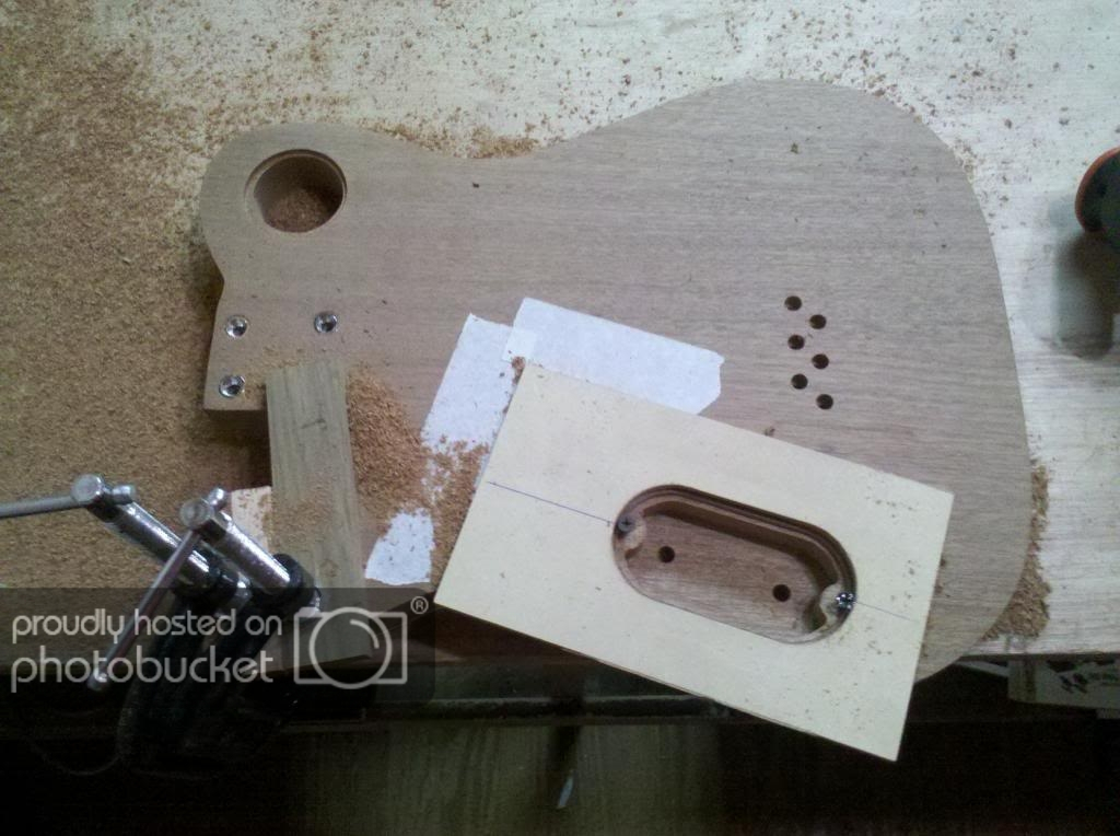

ese tipo de ruteado de la cavidad de los potes lo viste en el "cuatito diyer" ?

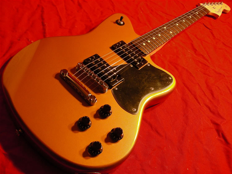

Muy interesante el proyecto, fender ya tiene su guitarra tipo les paul. Imagino que tu guitarra tendra un sonido similar je

y supongo que sí, que va a sonar muy lp, ya me llegan esta semana los mic, pero estoy indeciso con la pintura, no sé cuando la pinte

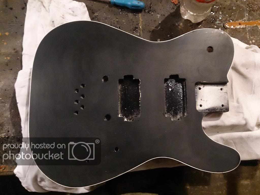

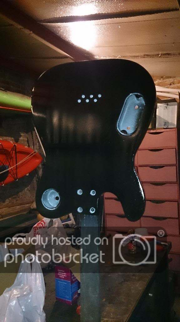

Despues de tantos meses me anime a pintarla, recien comence, le di con poliuretano 2 componentes y despues lije con lija del 400, tengo que darle una o 2 manos nuevamente para tapar inperfecciones y volver a lijar
