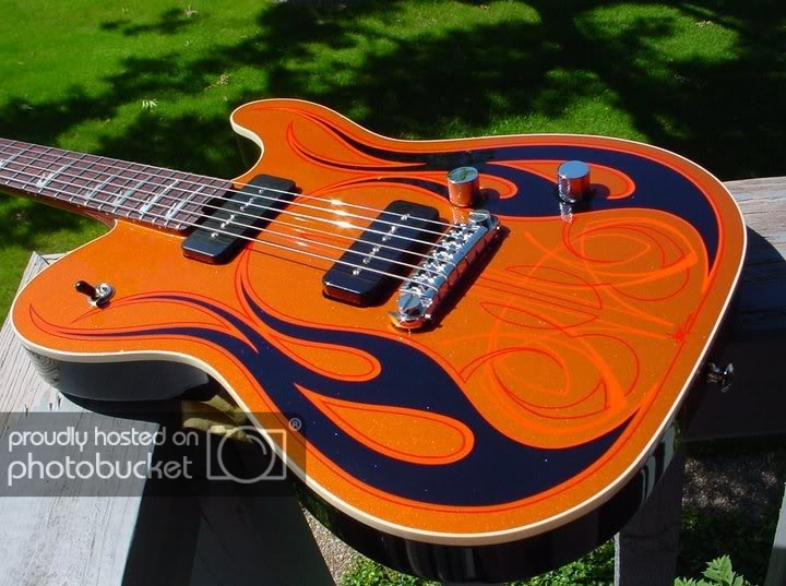

aca les dejo una que parece que le queda bien
danielrockers
por el 10/12/2012
pues si lo parece pero creo que si tiene inclinación... si te quieres ahorrar la inclinación, hunde el puente, como lo hizo elderico.
o37
por el 10/12/2012
Lleva inclinación. La pastilla del puente está al aire y la otra está hundida (la distancia de ellas a las cuerdas es prácticamente la misma).
De todas formas en cuanto tengas el puente podrás hacer el cálculo tu mismo pero vete haciendo a la idea de darle ángulo al mástil ( y levantar la pastilla del puente de alguna forma) o rebajar la zona en donde vá el puente como te han puesto Heztor en la foto o darle panza al cuerpo para conseguir lo mismo.
