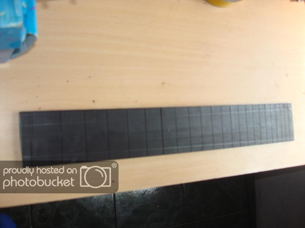

por el 09/12/2012
ya lleve a altura el diapasón y dividi los trastes, falta cortarla, y le iba a poner incrustaciones raras, pero decidí no complicarme la vida por ser la primer guitarra y le voy a meter puntos de nacar de 5mm
