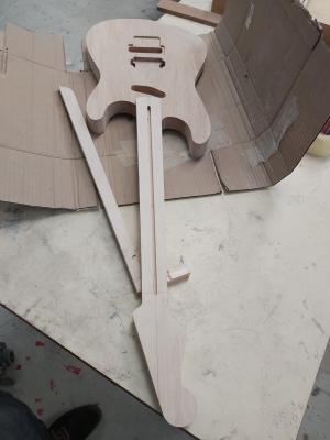

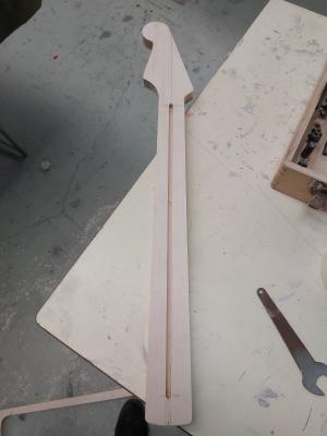

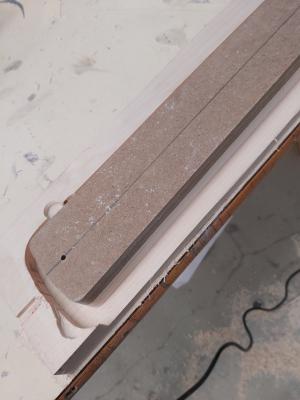

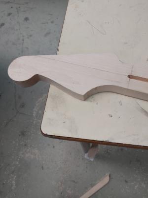

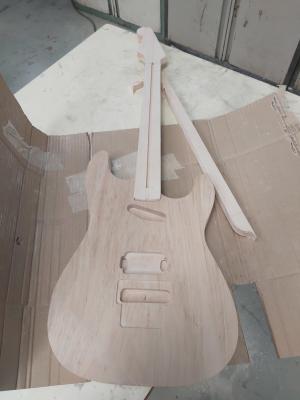

Bueno...vamos con algún avance...esta mañana, en un ratuco que he tenido libre, he podido comprar la fresa que se me rompió el otro día, y he acabado el hueco del alma...a falta de hacer el agujero en el talón, por donde saldrá la boca de ajuste del alma.

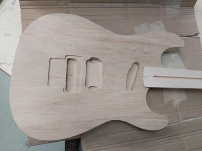

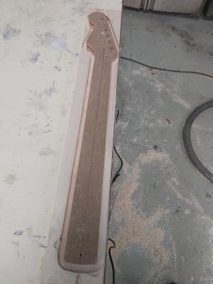

Después, he podido fresar el contorno del mástil, y lo he comprobado con el cuerpo para ver si ajustaba bien...queda muy, muy bien...en cuanto esté con la capa de pintura encajará como un guante.
Todavía falta lijar bien el contorno y después poner el alma y el diapasón, pero va cogiendo forma...

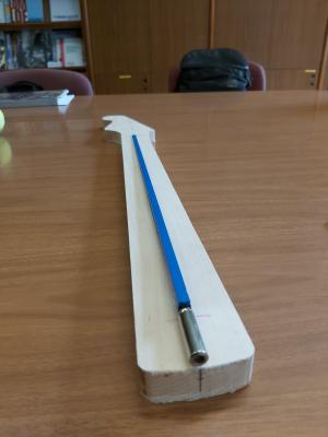

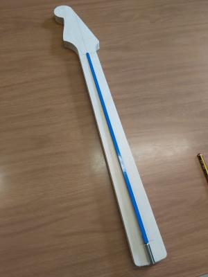

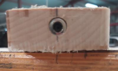

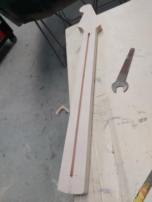

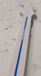

Bueno...pues el alma ya está instalada...ha quedado bien ajustada, tanto en su longitud, como en el agujero para la boca de ajuste...
Lo siguiente, ubicar bien el diapasón y encolar...
Por cierto...creo que no he dicho que va a ser de escala 25,5"...lo que no tengo todavía decidido es si dejarlo con 21 o con 22 trastes...
dorremi
por el 30/03/2021
#45 Genial blete, muy buena pinta lleva todo.
Que tipo de alma has instalado?
blete
por el 30/03/2021
#46 he instalado un alma de doble acción, con ajuste por llave Allen...prefiero que sea de doble acción que de acción simple...por si acaso...son mejores para ajustar la curvatura del mástil
