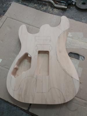

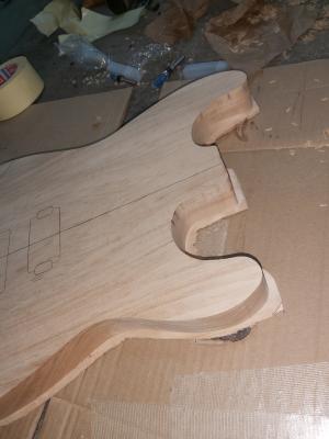

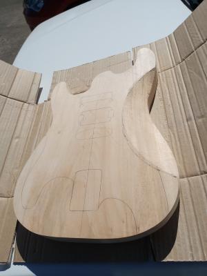

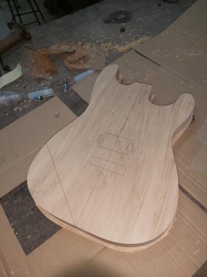

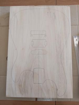

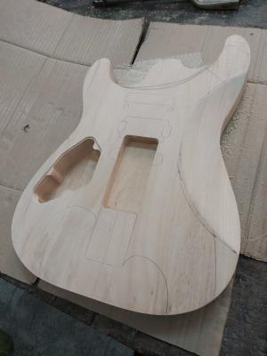

Muy buenas...pues eso, que después de estar muuuchos años sin hacer mis propios proyectos, he decidido volver a ello para no oxidarme más...
La idea es hacer una superstrat ochentera...los que me conocéis, ya sabéis que esa época es mi favorita, y después de pensar mucho sobre lo que iba a hacer, me he decantado por éste tipo de construcción, pero con algunas características especiales...
El cuerpo va a tener la típica forma de strat, pero las aristas van a ser muy marcadas, muy afiladas...creo que le dan un carácter espectacular.
La madera elegida para el cuerpo es basswood (tilo), ya conocida por todos por su ligereza y buen timbre...en él van a ir alojados un trémolo Floyd Rose recessed, un único potenciómetro de volumen y un selector de pastillas de tres posiciones tipo toggle.
La configuración de pastillas va a ser HS slanted, es decir, que la pastilla simple va a estar inclinada. En cuanto a las pastillas, se van a poner una Parallel axis y una Parallel axis stack.
Además, para hacerla más especial, la unión del mástil al cuerpo va a ser tipo AANJ (all access neck joint de Ibanez), y va a contar con un rebaje para facilitar el acceso a los trastes más altos.
El mástil va a ser de arce/arce, con radio 12" y pala tipo strat invertida.
En cuanto a la pintura, me he decidido a hacer un efecto marmoleado en tonos negro, plata y candy apple red, que cubrirá tanto cuerpo como mástil.

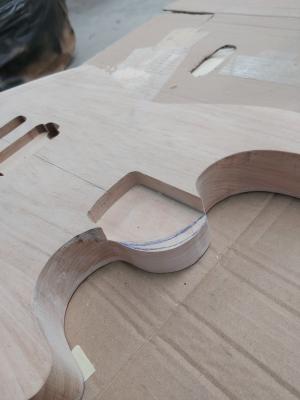

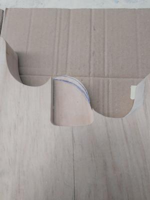

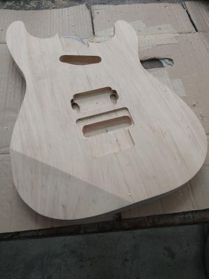

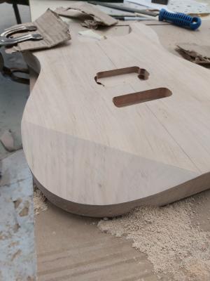

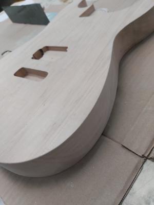

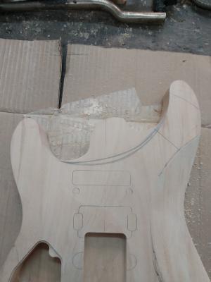

De momento, os pongo los avances que he podido hacer en unos ratucos que he tenido libre...
La forma básica del cuerpo ya está definida, a falta de hacer el rebaje de la unión del mástil con el cuerpo, acabar de lijar los cantos y los rebajes y de ajustar el hueco del trémolo, que va a estar sobredimensionado para poder hacer el burro con la palanca sin que siquiera llegue a rozar la madera.
Gracias al compañero y amigo sentencer, que me ayudó a decidirme con las pastillas y con algunas especificaciones de la guitarra...
Espero que os guste...ya iré poniendo avances a medida que vaya trabajando en ella...un abrazo a todos.
