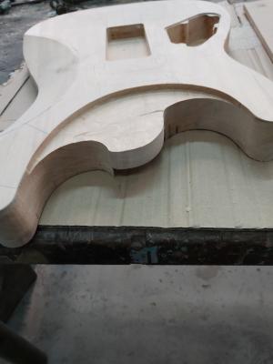

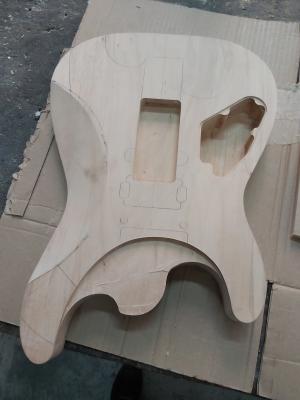

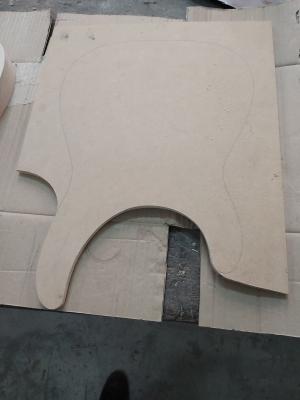

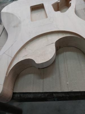

Bueno...pues vamos con un pequeño avance...en un ratuco que he tenido libre, he hecho la plantilla de corte del rebaje de la unión del mástil y lo he rebajado...falta lijar bien, pero ya veis por dónde va la idea...
Círculodequintas
por el 25/03/2021
Los rebajes en la zona del talón, son un gran invento. Entiendo la reticencia de ciertas marcas a cambiar sus construcciones tradicionales. Aseguran clientes. Lo que no entiendo es que no mejoren su oferta de modelos con estas innovaciones. Ganarian clientes y tendrian una mayor publicidad y presencia de marca.

dorremi
por el 25/03/2021
#17 Me gusta ese rebaje en el talón, me recuerda a las Lag de los 90 que solían hecer un rebaje similar, eran enormes guitarrones.

blete
por el 25/03/2021
#18 totalmente de acuerdo...los fabricantes suelen pensar: lo que funciona, ¿para qué cambiarlo?...por eso me encantan los 80...fue una época muy transgresora en cuanto al diseño, y muchos de los avances que gozamos hoy, en su día fueron muy discutidos...
Cuando estaba pensando en el diseño, tuve varias dudas, principalmente en si hacer lo típico o modificar diseños ya existentes...al final me dije: voy a hacer lo que me gustaría encontrar en una guitarra...
