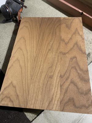

Buenas buenas familia!! quetal estais todos? espero que bien!!. Pues aqui he vuelto con ganas , con fuerza y muchisimo gas gaseoson!! despues de haberle hecho una suhr a un forero de por aqui, y haberme quedado con sabor agridulce de el primer intento de suhr que hice, pues me decidí a hacer otra. Como sabeis arriba en el inicio del post puse todas las especificaciones y bueno ha habido un paron debido a millones de cosas personales y bueno, he cambiado un poco de opinion respecto a una cosa de momento, que es la madera del cuerpo, en principio iba a ser de Black Limba , ya la habia preparado la habia regruesado pero la verdad es que he cambiado de opinion, la voy a hacer de Swamp Ash torrefactado de 3 piezas, se me puso a tiro y la verdad nunca he tenido ninguna guitarra con esta madera y me parece curioso (ademas de que esta muy de moda tambien) .
Otra cosa que he tenido que cambiar "a la fuerza" es que no pensaba ponerle chapita o veneer a la pala, pensaba dejarla al natural, pero resulta que al exportar el archivo para la CNC me equivoque , no lo exporte bien y pues el rebaje de la pala no se hizo bien. Al rectificarlo (o intentarlo) pues la cague y deje la pala a un grosor aproximado de 12.8 , que creo que es muy fina, lo minimo suele ser 14mm , es verdad que la diferencia es 1,2 mm una "chorrada" , pero bueno creo que a todos nos gusta hacer las cosas bien, asi que voy a hacer un "matching headstock" , o sea de la misma tapa, del sobrante , cortare un poco de arce flameado para ponerselo a la pala y volver a hacer el logo.
Despues de esta parrafada... vamos con las fotos y los avances
Nuevo cuerpo de Swamp Ash Tostado

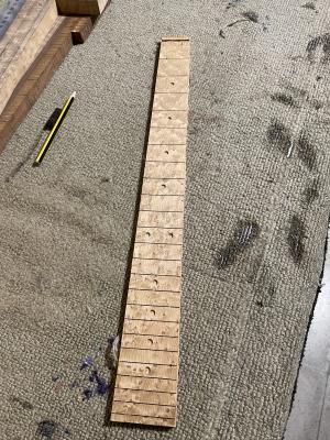

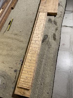

Nos ponemos a Cortar el Diapason
index.php?controller=forum&action=view_attachment&attachment_id=165214

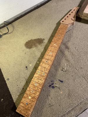

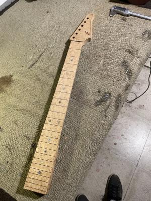

Aqui ya lo tenemos cortado y con los inlays puestos, son abalone de 6mm , el diapason es ESPECTACULAR
index.php?controller=forum&action=view_attachment&attachment_id=165204

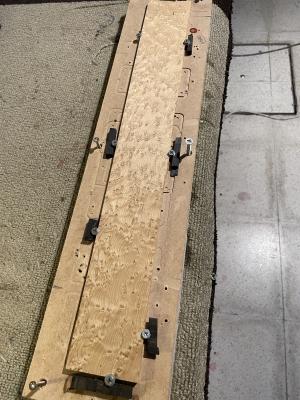

Pequeña prueba para ver como queda con el bloque del mastil (saque 2 diapas del mismo bloque de mastil)
index.php?controller=forum&action=view_attachment&attachment_id=165205

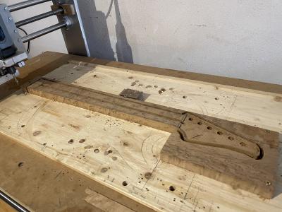

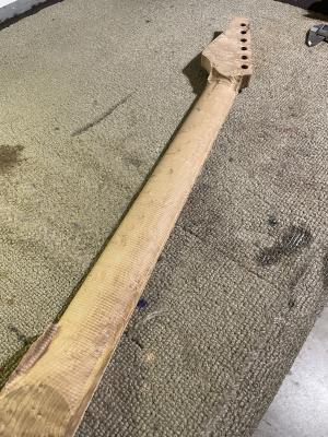

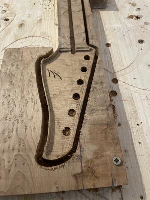

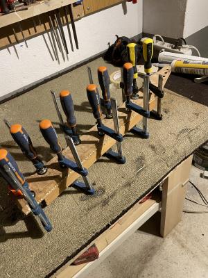

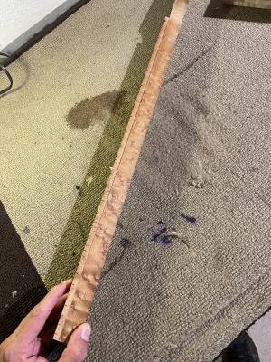

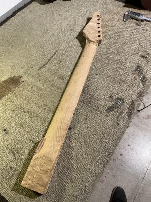

Hacemos el canal para el alma, los taladros de clavijero, logo y superficie de pala , para finalizar con el corte y finalmente lo encolamos
index.php?controller=forum&action=view_attachment&attachment_id=165206
index.php?controller=forum&action=view_attachment&attachment_id=165207
index.php?controller=forum&action=view_attachment&attachment_id=165208
index.php?controller=forum&action=view_attachment&attachment_id=165209
index.php?controller=forum&action=view_attachment&attachment_id=165210
index.php?controller=forum&action=view_attachment&attachment_id=165211
index.php?controller=forum&action=view_attachment&attachment_id=165212
index.php?controller=forum&action=view_attachment&attachment_id=165213
