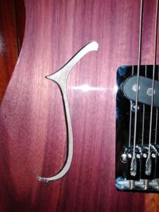

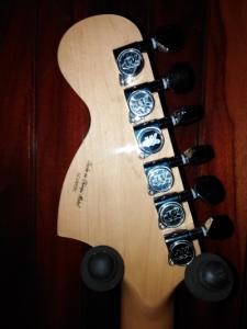

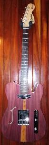

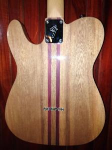

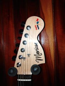

El top es nazareno, cuerpo de roble, semihueca también, con J en lugar de F por el apellido de mi esposa. El nombre de ella con la M estilizada como su signo, Scorpio. La cejilla, puente, ferrules, string trees y neck plate Fender, pastillas Fender Tex Mex. Straplocks Dunlop, Clavijas Wilkinson EZ (buenas y accesibles). Mástil de arce, diapasón de palo de rosa.
Esta es una Telecaster hecha a nuestro gusto, fuera de lo común y suena excelente.
