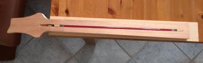

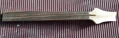

Canal del alma hecho y forma de la pala también.
index.php?controller=forum&action=view_attachment&attachment_id=120809
Y el diapasón pegado. Una vez pegado lo he rebajado de 8mm a 6mm con la fresadora, cuando lo radie a 12" quedará ligeramente por debajo de los 6mm. En la foto no se aprecia bien, pero el diapasón tiene un ligero tono rojizo.

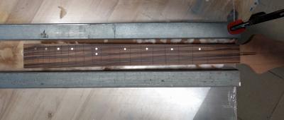

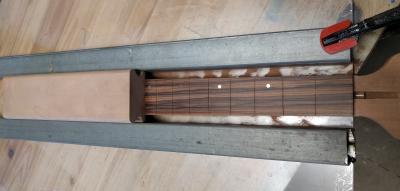

He estado liado con otras cosas y no he podido hacer demasiado, unas fotillos, de como va.
He ranurado el diapasón, puesto inlays (en este caso puntos con barilla de latón) y estoy a medias del radiado. Ya tiene la forma pero me falta lijar, lijar y más lijar...si me da tiempo hoy lo termino y empiezo a poner trastes.
index.php?controller=forum&action=view_attachment&attachment_id=120981
index.php?controller=forum&action=view_attachment&attachment_id=120982

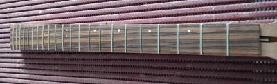

Ya tengo el radio hecho, trastes puestos, en este caso jumbo y biselados, falta nivelarlos que lo haré más adelante.

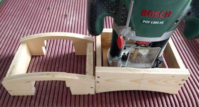

Para el radiado, antes de lijar he utilizado este cacharro que me fabriqué, para dar la forma principal. Existe algo parecido que venden, pero es caro así que si lo puedes hacer pues mejor! Después de dar la forma principal del radio, pues lijar y lijar, como puse en las fotos del post anteriores. Lijado hasta 2500.
index.php?controller=forum&action=view_attachment&attachment_id=121289
Una foto de los trastes puestos, nada especial. También he puesto los puntos laterales, pero no tengo foto, a parte de que falta lijar para que se vea bien. Ya la pondré más adelante. Los he hecho con barilla de latón vacía por dentro de 2mm.

#8 Me alegra que te guste, lo malo que tienes que hacer 1 por cada diámetro de radio que utilices... pero no cuesta tanto...En la foto no se aprecia, pero has de poner unos topes en la parte donde va la fresadora para que acople con la pieza de abajo y no se salga. Si no lo entiendes, te pongo una foto para que lo veas!

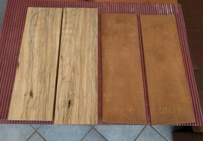

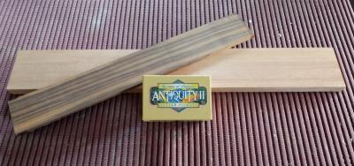

Ya tengo la madera del cuerpo, black korina y la de la tapa, arce termotratado..
index.php?controller=forum&action=view_attachment&attachment_id=121407

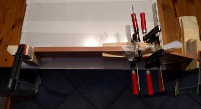

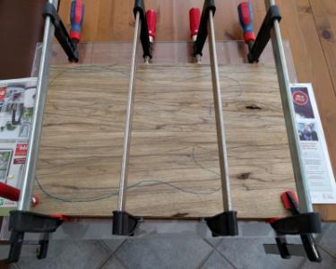

Los tablones del cuerpo ya los he preparado y pegado. Con el cepillo de mano le he dado a los laterales para que estén perfectamente planos y nivelados para poder pegar. La tapa aún no la he pegado, si puedo la pego hoy. Ya pondré como hago los cantos sin necesidad de maquinaria...
index.php?controller=forum&action=view_attachment&attachment_id=121408
