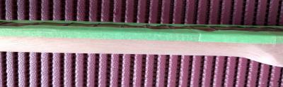

Tengo una mano de aceite en el mástil. Primero he protegido las zonas en las que no quiero que entre el grain filler (tapa de la pala y diapasón).
index.php?controller=forum&action=view_attachment&attachment_id=122668

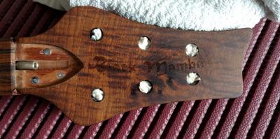

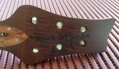

Al dar el aceite ha surgido un pequeño contratiempo con el logo...ha subido tanto el tono de la madera termotratada que se ha comido el logo...así que me toca volver a quemar el logo a más potencia a ver como queda, sino tendré que improvisar, que será lo más probable...la madera se ha puesto más oscura de lo esperado, sobretodo esas manchas negras...así que la opción más probable será aplicar blanco al logo e intentar dar un aspecto blanco-ceniza o simplemente blanco pero no sólido, no se si me explico...veremos...
index.php?controller=forum&action=view_attachment&attachment_id=122670

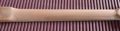

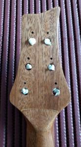

Y por otro lado, la parte de atrás no me acaba de convencer, intentaré arreglarlo un poco para que no se note tanto la junta...bueno, más que la junta es ese tono blanquecino que deja la cola...es bastante difícil de quitar...En esta foto no se aprecia bien, pero ha quedado un tono rojizo chulísimo y un tacto que deja el aceite tung, que no veas...
index.php?controller=forum&action=view_attachment&attachment_id=122671

#50 No se que cola has usado ahí , el titebond no dejaría esas manchas , de todos modos eso tiene que desaparecer , yo creo que le falta lijado.O si no prueba con raspilla de acero bien afilada o también cristales cortados ( cristal fino del que usan para enmarcaciones de fotos ). Ojo al cortar con el diamante hay que darle una lijera curva.
Carlos B
por el 20/03/2019
#51 He utilizado titebond, de hecho es la única cola que utilizo en madera..el problema es al dejar esa voluta, al hacer un poco de bajada es complicado que no se vea nada. Voy a rascar con una cuchilla de afeitar hasta disimularlo lo máximo posible. Lijado tiene suficiente, cuanto más lijas, mas madera quitas y a la que retrocede sigue saliendo la mancha de la cola, no se si me explico...si quitase la voluta no habria problema, pero quiero dejarla ..
Igualmente, gracias por los consejos

He conseguido arreglar un poco el logo...al final lo he quemado más y queda más o menos bien...es discreto, ya que no quiero que resalte demasiado, por eso no le he dado color.
index.php?controller=forum&action=view_attachment&attachment_id=122687

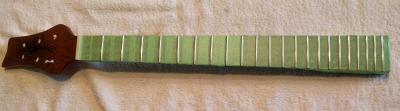

El mástil preparado para nivelar los trastes, que ya está hecho, pero no tengo las fotos del resultado final, ya lo pondré cuando esté montado todo.

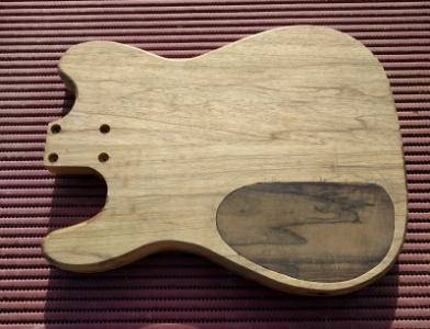

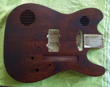

El cuerpo, tiene fresada la cavidad de la placa de dial y los agujeros de los controles. Está lijado hasta grano 400 y aplicado tung oil.
El proceso :
Aplico una mano de tung oil cargada, dejo reposar 30min y retiro el exceso (se puede diluir un poco para que penetre mejor, yo no lo hago, prefiero dar más manos). Aplico otra mano, esta vez lijando con grano 600 con el aceite puesto, reposo de 30 min y retirar el exceso. Seguidamente aplico otra mano estirando bien con el trapo dejando reposar otros 30min y retirar el exceso. Se deja 24 horas y hago otro proceso de 3 manos, esta vez lijando con grano 1500 en la capa intermedia. Reposo de 24 horas y lijado con 2500 y aplicación de aceite estirado, esta vez solo una mano...ahora me falta en principio la última mano, que lijaré con grano 3000 y aplicaré aceite...lo dejaré curar hasta la semana que viene y ya podré montar todo..

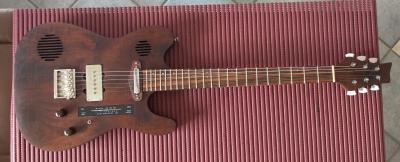

Dejo una foto de avance, está todo listo, a falta de calibrar...a ver si en una semana está lista...he tenido un problema con el puente y estoy a la espera que me den solución...hay dos selletas que no se pueden regular en altura, los tornillos están durísimos y no giran, garantía y a correr...cuando tenga el nuevo ya haré buenas fotos (esta es con el móvil) y test de sonido!!
Al final es más discreta de lo que pensaba..jaja!
Escala : 25"
Radio diapasón : 12"
Trastes: Jumbo
Cejuela : Hueso
Afinadores : Sperzel trimlock
Puente : Schaller 3d
Pastillas : Seymour duncan vintage en mástil y Seymour duncan antiquity II para jazzmaster en puente.
index.php?controller=forum&action=view_attachment&attachment_id=123759
