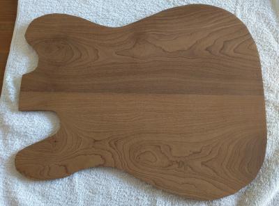

Ya estoy preparando la tapa para pegarla. Primero me aseguro que el cuerpo está completamente plano. Para ello pinto con un lápiz el cuerpo y paso una tabla con lija de 80 pegada hasta que esté todo uniforme. Vigilando en los cantos de no pasarme, sino se verá fea la junta...Tengo pintada la cavidad del cuerpo con pintura conductiva, a pesar que en este tipo de guitarra no acabo de ver claro que funcione bien del todo...( no tengo foto, ya la pondré..)

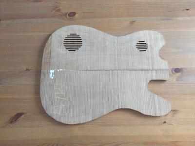

Por otro lado tengo la tapa aplanada del lado que va pegada, el otro no, ya lo haré cuando esté pegada al cuerpo. Esta tapa la he comprado a un proveedor nuevo y creo que será la primera y última vez que les compro. Tardaron demasiado en mandar el material y encima la tapa viene bastante mal...muy curvada, diferencia grande de gruesos y con una diferencia de tono entre una pieza y otra que no me gusta demasiado...lo curioso es que la diferencia de tono es por un lado, a ver que pasa cuando aplane por arriba...si hay mucha diferencia le tendré que dar un poco de tinte para oscurecer la parte más clara.. igualmente, nada que no se pueda arreglar, pero es trabajo extra...
index.php?controller=forum&action=view_attachment&attachment_id=121988

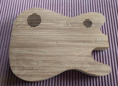

En la tapa ya he hecho los f holes...que en este caso no son f holes tal como dije...es esto que se ve... hecho a mano, así que no es completamente perfecto, pero los fallos son mínimos y cuando esté todo montado apenas se notará.. lo podría haber hecho con fresa, pero me arriesgaba a romperlo y la verdad, no me apetecía...como podreis ver, ahora os empezará a cuadrar lo de radiocaster...

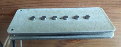

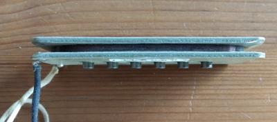

Ahora, a ver si alguien me puede ayudar...le voy a montar en el puente una pastilla de jazzmaster, una antiquity II de seymour...la cosa es que la quiero montar sin cubre pastillas, y la pastilla no tiene ningún agujero no nada...¿a alguien se le ocurre alguna manera de montarla y que sea regulable en altura? Sino, le tendré que hacer un marco de madera, pero si lo puedo evitar mejor...supongo que también le puedo poner una base metálica fijada de alguna manera...¿ideas?

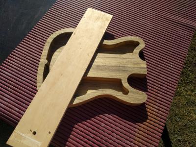

Ya tengo pegada la tapa al cuerpo, para ello atornillé la tapa (en la zona donde irán las pastillas) para que no resbale con la cola y un montón de sargentos, no tiene más misterio. No tengo fotos, pero no tiene nada de especial. Después procedí a aplanar la tapa con cepillo de mano. Como comenté, la tapa no venía muy católica y al final ha quedado con un grueso de 5mm, me hubiesen gustado 6mm pero bueno...y lo que me parecía curioso, es que por detrás el tono era muy diferente en las dos piezas de la tapa, pero por delante son iguales...supongo que por un lado se tostó más, no se...
Después he fresado el contorno, con una pequeña mordida, pero nada grave...a la que haga el canto probablemente no se vea y además es probable que redondee el canto... Perdón que no tengo muchas fotos pero entre lo liado que andaba me olvidé de hacer fotos...

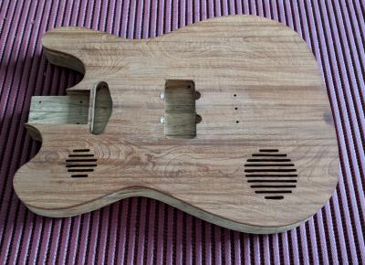

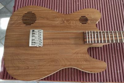

También he hecho el pocket e instalado el puente. El puente es un schaller 3D, con rodillos y anchura regulable (me parece un acierto total)..unas fotillos...no tengo del proceso de fresar el pocket, pero vamos, primero alinear al mástil al cuerpo, después pongo unas tablas alrededor del mástil (en la zona del poquet) que harán de guía para la fresadora, quito el mástil (que está pegado con cinta de doble cara al cuerpo), taladró la mayor cantidad de madera excepto 3mm hasta la profundidad total y luego freso. Y el puente, pues lo centro con el mástil, tirando unas guías laterales o con un par de cuerdas puestas...
El próximo paso son los agujeros de las pastillas, pero primero tengo que hacer el marco de la pastilla del mástil y una base para la pastilla del puente...

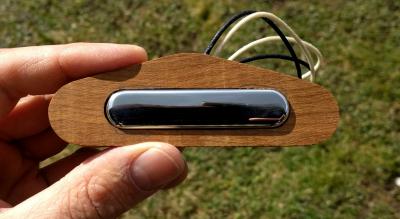

Y casi terminado el marco de la pastilla del puente, al final la he hecho con la misma madera que la tapa. Faltan unos ajustes y estará lista.
