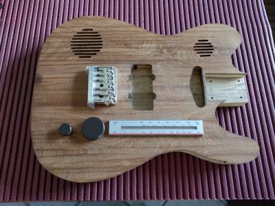

#39 Jaja, genial no se...extravagante seguro...a ver el éxito que tiene, sino para el museo..jaja En principio va insertado en la madera, pero no creas, estoy acojonado por el grosor...a ver que pasa al final...la placa de dial tiene 2,9 mm de grosor y la tapa algo más de 5mm, así que no debería tener problema. Lo único que no me gusta es que el arce al ser termotratado es muy frágil a la torsión, se rompe como nada...con mucho cuidado y quizás lijando un poco más la tapa del dial y lo dejo en 2,5mm...
Pongo una foto de como irá la cosa al final...igualmente, quizás busco otra placa de dial ya que esta no me acaba de convencer...a ver si encuentro otra un poco más oscura...me falta por regruesar el marco de la pastilla del puente, que ya lo haré. Y a ver que pongo de switch de las pastillaso. Si no lo pongo, optaré por otro pot para regular volúmenes independientes...veremos...
index.php?controller=forum&action=view_attachment&attachment_id=122389

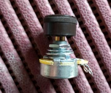

Por otro lado tengo que solucionar un problemilla con los botones del pot, quedan demasiado altos, ya que son de una radio de verdad...y no se muy bien como dejarlos a ras del cuerpo, tiene difícil solución...cualquier idea será bienvenida.

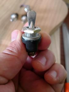

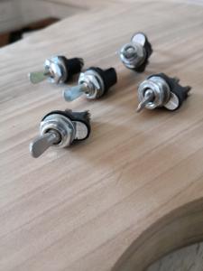

Jajaja ahora q pienso, cuando me mudé a este piso, encontré un tablero con todo de chismes electrónicos y cosas así.... Lo tire casi todo menos esto..... Igual te podría ir bien, son interruptores de 2 posiciones (on/off) pero quizás te gusten. Si es así escribeme y te mando alguno de ellos
Muchas gracias tío! De estos ya tengo algunos en casa. Soy de los que van guardando chorradas por si acaso...jaja. Esta es una opción que había barajado, poner interruptores on off para cada pastilla, pero el problema es que necesitas espacio para que quede bien estéticamente...estoy pensando en botones pequeños de pulsar on/off, puestos debajo de la placa de dial...
Esos interruptores guardatelos que son muy chulos! Quizás algún día te sirven para algo!

#42 jajaja me pegaban bastante con el rollo que le estas dando, te hubiera mandado 3 y guardado un par para mi por si acaso :P ...... Bueno, aquí me quedo a ver como resuelves esta maquina radiofonica!!!!!

Muchas gracias de nuevo! Si no encuentro nada que me convenza te doy un toque, porque la verdad que molan bastante estos interruptores!

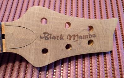

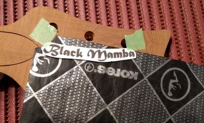

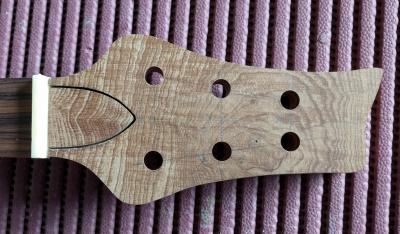

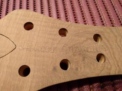

Tengo el mástil lijado completamente, hasta grano 400, pendiente de darle grain filler, que si todo va bien lo hago hoy y ya lo podré terminar con tung oil.
Pero antes he grabado el logo, esta vez pirograbado ( quemar la madera). Pongo el proceso que no es nada complicado, solo tener un poco de pulso...
Primero, transferir la imagen
index.php?controller=forum&action=view_attachment&attachment_id=122578
index.php?controller=forum&action=view_attachment&attachment_id=122579
Y después con el pirógrafo a quemar, sin prisa y con cuidado...si te pasas después cuesta lo suyo subsanar el error...

#46 Muchas gracias Mohicano! A ver como termina la cosa..con el logo he tenido un pequeño contratiempo y estoy mirando como solucionarlo...ya lo pondré cuando esté listo
