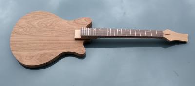

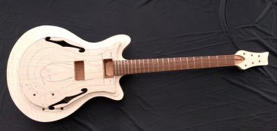

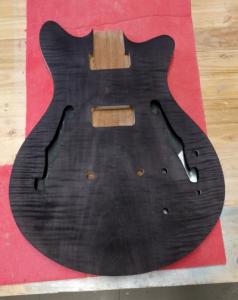

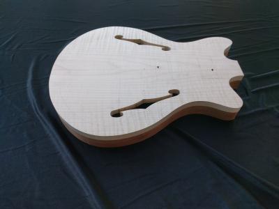

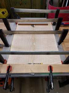

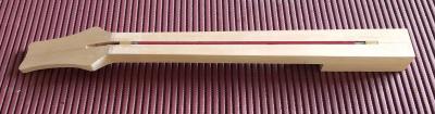

Nuevo proyecto, que ya está terminado. No quería abrir un hilo de 1-2 meses de duración...
No pongo todo el proceso ya que el foro está lleno de información al respecto. Si alguien tiene alguna duda que pregunte!
Pondré algunas fotos del proceso y luego las finales.
Cuerpo : Mahagony (Sapelly) + tapa arce flameado
Mástil : Mahagony (Khaya)
Diapasón : Pao ferro radio 12"
Trastes : Bronce
Escala : 25"
Afinadores : Sperzel trim lock
Cejuela : Tusq
Pastillas : Tv jones power'tron neck + Tv jones classic plus bridge.
Puente : Schaller STM + Duesenberg TM85G
Peso : 3,70 Kg
index.php?controller=forum&action=view_attachment&attachment_id=127192
index.php?controller=forum&action=view_attachment&attachment_id=127193
index.php?controller=forum&action=view_attachment&attachment_id=127194
index.php?controller=forum&action=view_attachment&attachment_id=127195
index.php?controller=forum&action=view_attachment&attachment_id=127196
index.php?controller=forum&action=view_attachment&attachment_id=127197
index.php?controller=forum&action=view_attachment&attachment_id=127198
index.php?controller=forum&action=view_attachment&attachment_id=127199
Luego sigo...
Carlos B
por el 25/07/2019

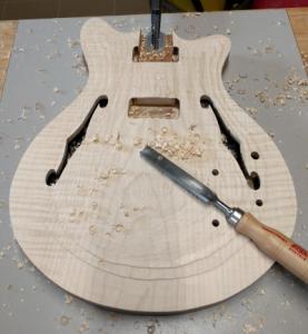

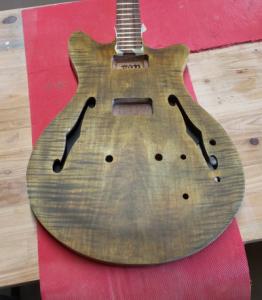

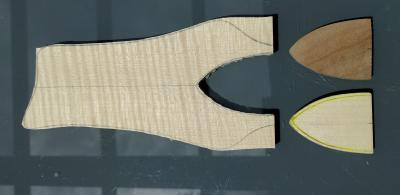

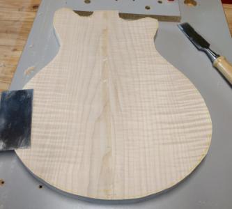

Sigo con las fotos
Dando forma a la tapa..my way, como siempre..
index.php?controller=forum&action=view_attachment&attachment_id=127207
index.php?controller=forum&action=view_attachment&attachment_id=127208
index.php?controller=forum&action=view_attachment&attachment_id=127209
index.php?controller=forum&action=view_attachment&attachment_id=127210
Las fotos finales las pongo mañana, que aún tengo que pasarlas al ordenador..

Muy bonita y elegante, a ver cómo luce el veteado de la tapa con el acabado final.
Otra cosa interesante serían fotos del vaciado de las cámaras de resonancia y su peso final

#5 Gracias Toni! Lo siento, esta vez no tengo fotos del interior. Para que te hagas una idea, están vaciadas las dos “alas” dejando macizo todo el centro a un ancho de 11cm. En los bordes de las “alas” he dejado 12mm. El peso lo he puesto al principio, 3,7 Kg.

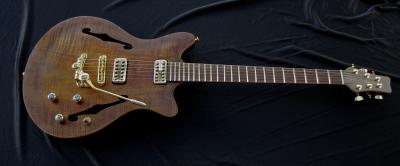

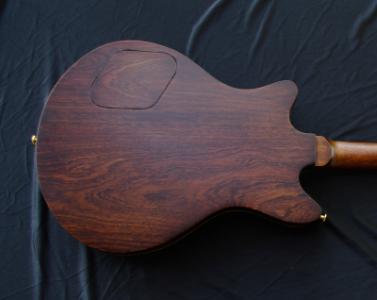

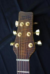

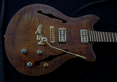

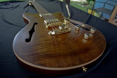

Bueno, pues hoy las fotos finales, espero que os guste. GAS!!
El acabado es poliuretano satinado (10 capas finitas)
Ah, y se me olvidó..el mástil es encolado con inclinación de 2,80º
index.php?controller=forum&action=view_attachment&attachment_id=127254
index.php?controller=forum&action=view_attachment&attachment_id=127255
index.php?controller=forum&action=view_attachment&attachment_id=127256
index.php?controller=forum&action=view_attachment&attachment_id=127257
index.php?controller=forum&action=view_attachment&attachment_id=127258
index.php?controller=forum&action=view_attachment&attachment_id=127259

Guau tío! Preciosa, preciosa, preciosa! Enhorabuena por el trabajo
:toma_rosa:
toni diaz
por el 26/07/2019
Impresionante, pocas, muy pocas guitarras he visto tan elegantes como tu trabajo. No tiene ni una pega.
La solución de llevar en el clavijero las cuerdas casi rectas, la ergonomía del cuerpo con el cutaway superior adelantado para buscar el equilibrio y el acierto de las pastillas...
Envidia cochina me das :meparto:
clavedesol
por el 26/07/2019
Guapísima la guitarra! Un trabajo fino!
Enhorabuena, Carlos!
Django
por el 26/07/2019
Muy bonita y elegante. Enhorabuena!
Csmrockstar
por el 26/07/2019
La guitarra esuna pasada. Enhorabuena por el trabajo
