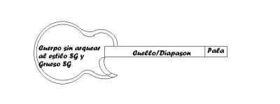

pues, yo estoy construyendo mi primera guitarra, y es similar a una lespaul, pero sin tapa en el cuerpo. aun asi requiere que el mastil sea inclinado con relacion al cuerpo, pero me informe bastante sobre eso asi que hasta ahora en lo unico que meti la pata fue al pegar la pala al mastil, puse la cola al reverso y no donde devia, jeje pero no es por falta de conocimiento, si no por estar distraido. :risa:
en fin el problema sera que al final del cuerpo quedara algo delgado, por rebajarle para darle la inclinacion, espero no quede tan delgada,

que angulo le darás al cuerpo?
como unos 2 grados masomenos
oscaron00
por el 07/05/2011
amigo el angulo debe de ser mayor entre 4.4 y 4.6 el promedio
4.4 me parece demasiado, pero depende de donde este ubicado el puente, si mas atras o mas cerca al mastil, en mi proyecto no es como la les paul, osea no es con tapa ovalada. mmmm mira esta imagen.
las les paul tienen 3.5 grados de inclinacion no 4.4, pero como ves en la imagen el punto de inclinacion de la guitarra que estoy haciendo yo esta mas alejado del puente, por que no tiene tapa y es plano, por lo tanto menor grado de inclinacion :)
las les paul son las que mayor grado de inclinacion tienen. pero 4.4 me parece demasiado. :| y 4.6 peor! perdona mi discrepancia. pero imagino que con esa imagen me has de entender.
